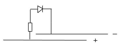

Die langen Striche unten sind die parallelen Stromleitungen. Jede LED ist so an den Stromkreis angeschlossen.
Sollte die LED in der Schaltung falsch eingezeichnet sein, bitte ich das zu entschuldigen. Physik ist schon etliche Jahre her. Der Widerstand ist immer an der Anode verlötet und sie funktionieren auch im Einzeltest.

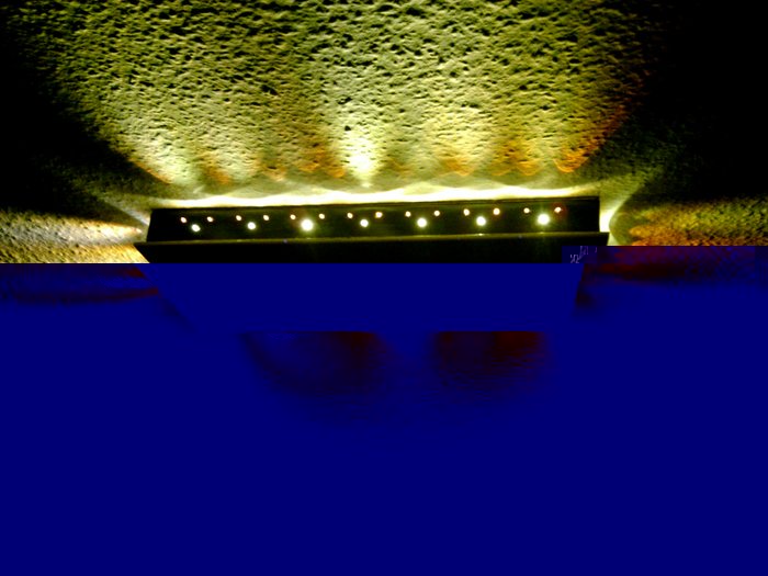

Hier fällt mal eine Gruppe aus 7 LEDs aus. Alle zur selben Zeit. Und sie funktionieren auch, da sie immer mal wieder angehen.
Hier nochmal mit Blitz, damit man das Dilemma sieht.
So kann es auch mal aussehen.
Wie gesagt, ich bin ratlos. Es fallen auch mal mehr als die im letzten Bild zu sehenden LEDs aus, so dass nur ungefähr ¼ der installierten LEDs leuchten.

Mal unabhängig von dem Fehler, Du hättest da eigentlich immer drei LEDs mit einem gemeinsamen Vorwiderstand für 12 V gruppieren können, wie hier beschrieben (braucht dann nur ein Drittel des Energieaufwands):

-bei 12V immer 3 LEDs in Reihe an einen gemeinsamen Vorwiderstand (wenn Du hier wirklich schon viel gelesen hast, müsstest Du das hunderte Male gefunden haben) --- das reduziert den Verbrauch auf ein Drittel, die derzeitige Effizienz dürfte schlechter sein als bei Halogenlampen
Ich habe mich bewusst gegen die 3+1 Anordnung entschieden, denn

Die Fehlersuche war wohl erfolgreich. Ich habe insgesamt 5 defekte Lötstellen entdeckt, die alle durch mechanischen Druck auf das Gehäuse entstanden sind. Die Lampe liegt momentan am Boden und strahlt fröhlich vor sich hin. Der Grund für den Ausfall von Gruppen liegt wahrscheinlich daran, dass alle LEDs in einem Ring verbunden sind, also parallel. Wenn jetzt eine Lötstelle ausfällt, wird der Rest quasi "von hinten" mitversorgt. Allerdings ist der Widerstand wohl irgendwann so groß, dass dann ganze Gruppen ausfallen. Die Lötstellen werde ich nacharbeiten. Übrigens hat das Testnetzteil nur 1000mA und ist billigste Chinaware.

Nee, das ist keine plausible Erklärung, ich denke eher, wenn das Ding an der Decke hängt und geschlossen ist, zeigen sich die wackler, u.U. durch wegen zuviel Löthitze vorgeschädigter LED *UND* kalte Lötstellen. Wenn Deine Lötstellen sich bereits beim befestigen des Deckels durch ein wenig mechanischen Druck lösen, dann hast Du entweder wirklich kein Elektroniklötzinn benutzt (die haben eine Seele aus geeignetem Flussmittel) oder solltest erstmal an etwas unempfindlicherem als LEDs ausreichend Löterfahrung sammeln.
Beliebtes Objekt: einen Würfel aus Widerständen zusammenlöten. (Oder aus defekten LEDs :mrgreen: )
Das Lötzinn auf den Fotos sieht aber richtig aus, auf der Ausschnittvergrößerung kann man aber sehen, dass Du stelenweise zu sehr mit der Zinnmenge gegeizt hast, da ist ein Abreißen leicht möglich. Wenn dann noch zu kurze Lötdauer dazukommt (Oder zu geringe Lötkolbentemperatur, 380°C sollte man schon haben), dann gibt's kalte Lötstellen. Aber selbst wenn es keine kalten Lötstellen gibt, da muss mehr Zinn dran! (Lötstelle oben, Mitte)
Außerdem: was ist das ganz links und rechts für ein seltsam oxidierter Draht? Das sieht für mich fast wie rostiges Eisen aus, daran kann man mit für LEDs bekömmlichen Temperaturen nicht Löten, das geht nur mit Hartlöten und Lötfett usw...
Oder sind das oxidierte Kupferdrähte? Auf jeden Fall kann man sehr schön sehen, dass sie das Lötzinn nicht ansatzweise brauchbar angenommen haben, die Drähte sollten mit Zinn umschlossen sein und es sollte hauchdünn noch ein wenig von der Lötstelle weglaufen (0,1 bis 1 mm weit)
An dem Zeug könnte vermutlich niemand vernünftig Löten...
