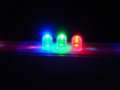

Ich verwende dazu folgende LEDs:
Rot: http://www.leds.de/product_info.php?inf ... -2-2V.html
Grün: http://www.leds.de/product_info.php?inf ... -3-0V.html
Blau: http://www.leds.de/product_info.php?inf ... -3-1V.html
Verteilung der LEDs:
140cm Leiste: 3x30 LEDs, entspricht einem Abstand von 4.66cm zwischen jeder LED der gleichen Farbe.
200cm Leiste: 3x45 LEDs, entspricht einem Abstand von 4.44cm zwischen jeder LED der gleichen Farbe.

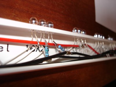

Die roten LEDs schalte ich in 5er Grüppchen in Reihe mit einem 47 Ohm Widerstand, die grünen und blauen LEDs in 3er Grüppchen mit einem 150 bzw. 130 Ohm Widerstand.
In den Kabelkanal bohre ich 5mm Löcher, so kann ich je eine rote, grüne und blaue LED sehr nah aneinander platzieren und spare mir LED Halterungen, da die LEDs schön fest sitzen in den Löchern.
Danach heisst es Löten, Löten, Löten....bitte verzeiht mir, dass nicht alle Lötstellen ganz sauber aussehen, aber sie sind garantiert nicht kalt ;-).

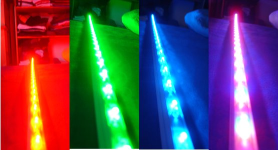

Eine Leiste in Betrieb:
Montiert zwischen Bett und Wand:
Und wie es dann ungefähr aussehen wird (schwer zu fotografieren, aber das Problem kennt ihr ja...).
Ein bisschen optimieren lässt sich das Ganze sicher noch, in der Ecke den schrägen "Strahl" muss ich z.B.
noch entfernen und dann die LEDs noch ein bisschen gleichmässiger ausrichten:
