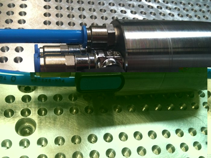

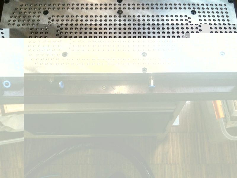

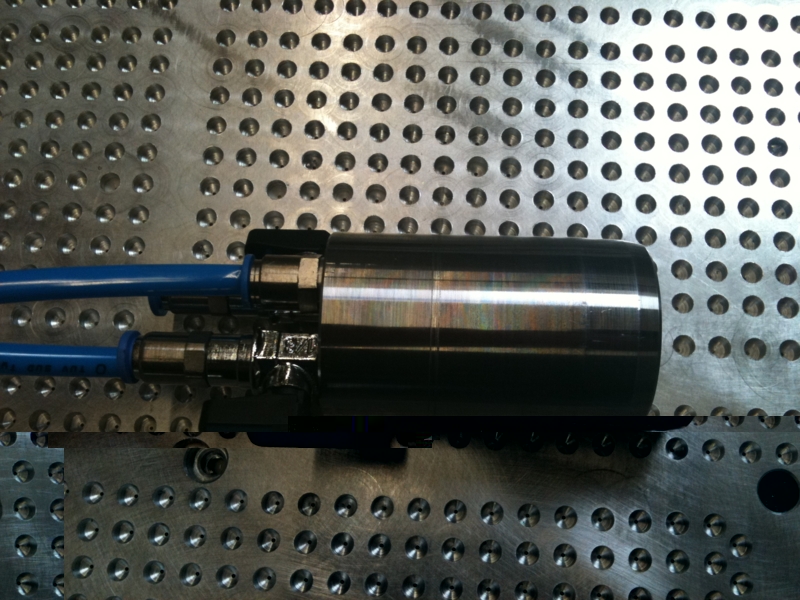

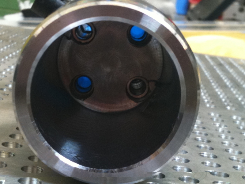

habe hier die Bilder vom Adapter zum Nass/Trockensauger und von der Deckplatte mit den ungefähr 1050 Bohrungen D6 auf D1.
Deckplatte mit Ansicht der Anschlüsse D8
Vakuumtisch Deckplatte mit ca. 1050 Bohrungen von D6 auf D1
Adapter Ansicht von Innen
Adapter mit 2x mini Absperrhahn
Adpater von 4x Schlauchdurchmesser D8 auf Schlauch vom Nass/Trockensauger

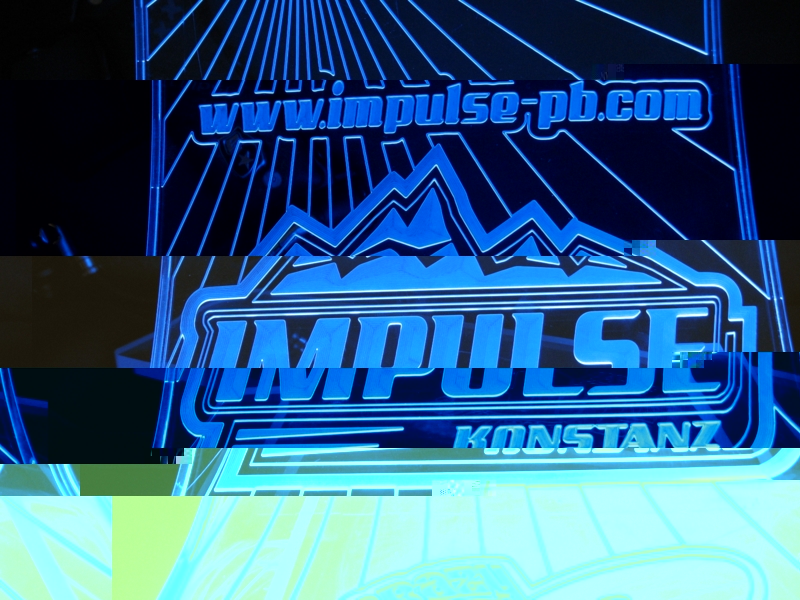

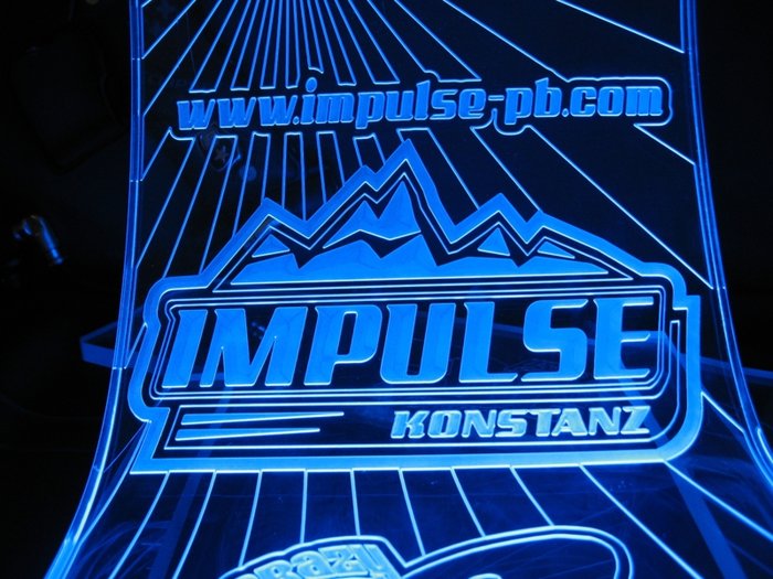

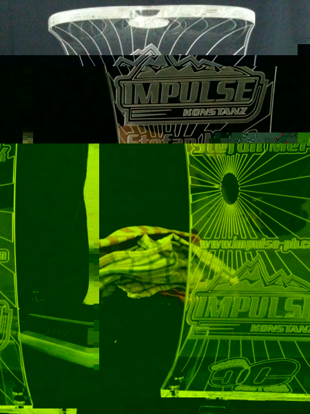

hab vergessen Bilder mit anzuhängen von dem gefrästen Teil :oops:
noch eine Detailansicht
Detailansicht der Gravur

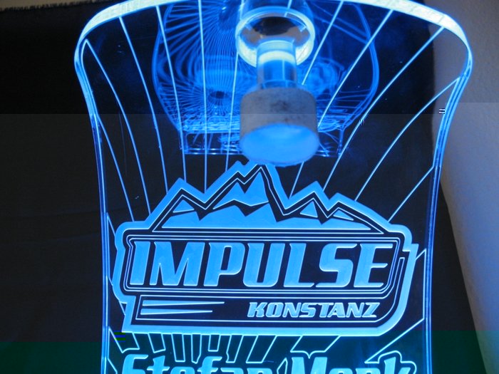

mit Led´s und fertig zusammengebaut
fertig graviert und warm umgeformt

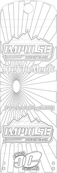

Die Vorlage
Die Vorlage
Test eigen version Voll V2_198x600.jpg (90.62 KiB) 32438 mal betrachtet
