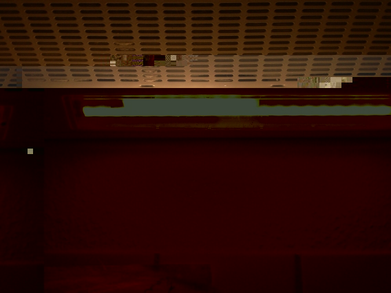

Der fertige Umbau (komplette Installation)
SuperFlux-leiste nach dem Einbau (ausgeschalteter Zustand)
Bild 4 zeigt die geschlossene Dunstabzugshaube mit der installierten Superflux-Leiste im ausgeschalteten Zustand.
Superflux-Leiste im eingeschalteten Zustand
Bild 5 zeigt die geschlossene Dunstabzugshaube mit der installierten Superflux-Leiste im eingeschalteten Zustand.

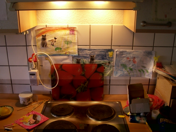

Vergleichsbilder:
Bevor ich die Umbauarbeiten durchgeführt habe, hatte ich ein Bild von der Beleuchtung mit beiden ESL / 11-Watt Leuchtmitteln gemacht. (Programmautomatik / Blende und Belichtungszeit automatisch / Weißabgleich automatisch).
Nach dem Umbau hatte ich die Blende und Belichtungszeit des ersten Bildes abgelesen, habe die Kamera auf manuell gestellt und Blende und Belichtungszeit wie beim ersten Bild eingestellt (Weißabgleich automatisch) um einen Vergleich zwischen beiden Aufnahmen bezüglich der Leuchtstärke und Ausleuchtung zu haben.
Wenn man beide Bilder miteinander vergleicht (vorher/nachher) stellt man fest, daß die Arbeitsfläche nach dem Umbau ein klein wenig besser ausgeleuchtet wird. Das kann man an dem großen Schneidebrett mit Erdbeermuster an der Wand erkennen, und auch an den Reflektionen auf der Herdoberfläche und der ungebenden Buche-Arbeitsoberfläche.
Vor dem Umbau Beleuchtung mit 2x 11 Watt ESL
Nach dem Umbau Beleuchtung mit SuperFlux
