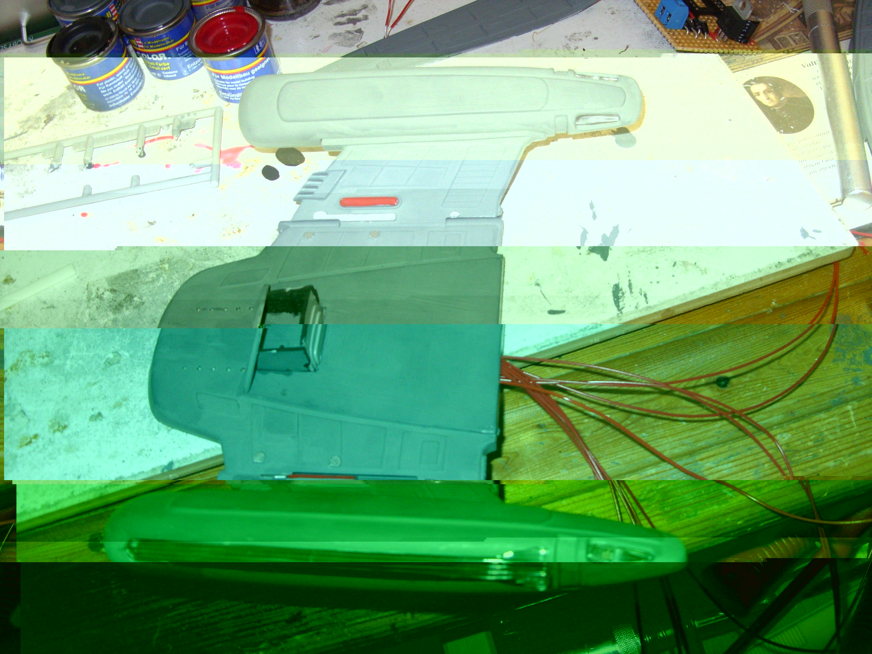

Ich will eine Revell Voyager mit LED beleuchtung bauen. Die LED´s werden mit hilfe eines Atm 32 angesteuert.
Nicht wundern ist noch nicht fertig bemalt und vielleicht kommen noch ein paa LED´s rein.
Fortsetzung folgt .......
Ps: Wer Verbesserungsvorschläge hat immer her damit

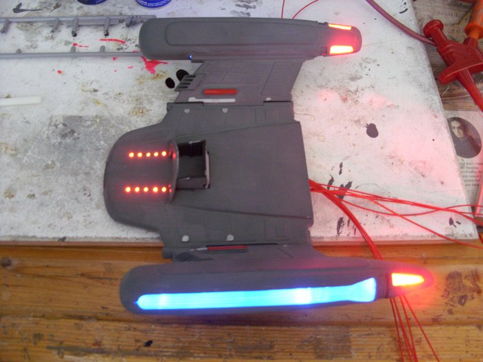

So hier noch ein paar Bilder mit eingeschalteten LED´s. Leider kämpfe ich noch mit dem Atmel Evalutionboard. Ich bekomme das Programm nicht auf den Controller da mein neuer Rechner keinen COM Anschluss hat
. Habe es mit einem USB-RS232 Kabel probiert das klappt leider nicht das es PonyProg nicht akzeptiert. Also mal schauen wie ich das Programm drauf bekomme.
Verwendete Bauteile:
10 Weiße 5mm http://www.leds.de/Standard-LEDs/LEDs-5 ... -3-1V.html
10 Rote SMD für die Shuttellanderampe http://www.leds.de/Standard-LEDs/SMD-LE ... -2-0V.html
2 Blaue SMD für den Deflektor http://www.leds.de/Standard-LEDs/SMD-LE ... -3-4V.html
2/2 Blau/Rote 5mm für die Warpgondeln http://www.leds.de/Standard-LEDs/LEDs-5 ... -2-0V.html

Sieht echt gut aus! Hast du auch den Deflektor auf der Unterseite beleuchtet? Ich glaube hier könnte man einen echt schönen Effekt erzielen, wenn man diesen im Ruhezustand einfach nur am Rand schwach leuchten lässt und dann irgendwo über einen Schalter einen "Impuls" anschalten kann bei dem der kurz langsam sehr hell aufleuchtet und dann wieder normal wird!
Bis hier her sieht das schon mal richtig gut aus. Weiter so... Von mir gibt´s dafür auch schon mal ein paar Sterne
Ja den Deflektor werde ich auch beleuchten mit kleinen Smd leds rundherum. Ob sie nur leuchten oder irgentwelche effekte kommen weiß ich noch nicht. Mit dem AVR Controller hat man ja viele möglichkeiten
