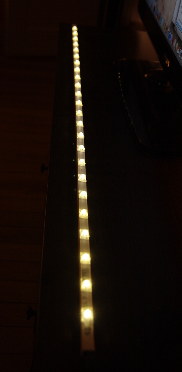

wollt euch mal zeigen was ich nach langem einlesen in diesem Forum zusammen gebastelt hab.
Habe mir einen Kabelkanal genommen 15x15 und im Abstand von 7 cm 4 kleine 2mm Löcher gebohrt und diese http://www.leds.de/Standard-LEDs/SuperF ... -3-2V.html Superflex LED's durchgesteckt.
Dann jeweils 3 LED's mit einem Widerstand von 150 Ohm in Reihe geschalten, das ganze 15 mal.
Als Hauptstrang habe ich ein 2,5mm² Kabel genommen (etwas überdimensioniert, aber hat ich halt mal grad da)
Zum verbinden der jeweiligen 3 LED's habe ich die Adern von einem Netzwerkkabel genommen.
Zum Schluss habe ich noch in die Vitrinen hinter den Glasscheiben eine LED gesetzt (4 in Reihe ohne Widerstand)
Das ganze dann an dieses http://www.leds.de/LED-Zubehoer/Strom-u ... A-12V.html Netzteil angeschlossen und einen DImmer von eBay dazwischen geschalten.
Das ganze dann hinter die Wohnwand genagelt
Und sieht dann so aus. (ist in wirklichkeit nicht ganz so hell)

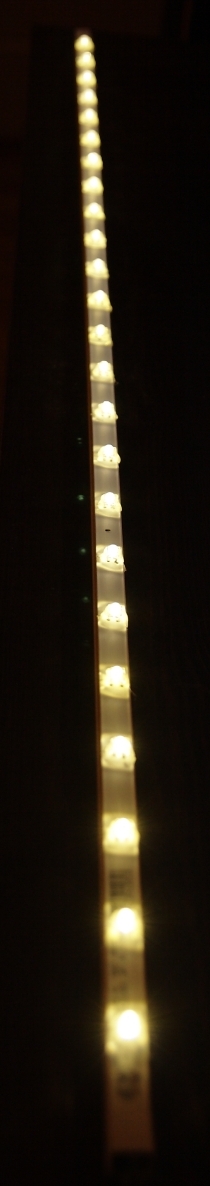

OK ich habe die Leiste nachgebaut Abstand 5 cm, gesamtlänge der Leiste 125 cm
Immer drei Superflux in Reihe mit einem 150 Ohm Widerstand. Auf beiden Seiten habe ich eine 5,5 Koaxial Buchse installiert, um weitere Leisten erweitern zu können.
Ich bin zufrieden mit dem Ergebniss auch wenn ich mir etwas mehr Helligkeit erhofft hatte.

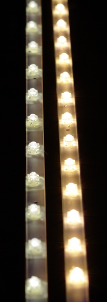

Heute Morgen um 1 Uhr hatte ich dann die zweite Leiste fertig bekommen.
Ich würde sagen mit den 75 Ohm Widerständen ist die Leiste deutlich heller nicht ganz doppelt so hell. Hat sich auf jeden fall gelohnt. Hier noch die versprochenen Helligkeitsvergleichsbilder:
Bevor ich das Projekt mit den 300 LED´s starte schaue ich mir die Sache vor Ort noch einmal genau an. Vielleicht wird ja doch nicht so viel Licht benötigt... falls doch muss ich mich erst noch einmal mit dem Thema High Power Leds befassen.

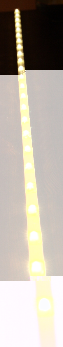

Hier die versprochenen Vergleichsbilder
http://www.leds.de/Standard-LEDs/SuperF ... SS-K1.html @ 3,2 V
http://www.leds.de/Standard-LEDs/SuperF ... -3-2V.html @ 3,3 V
