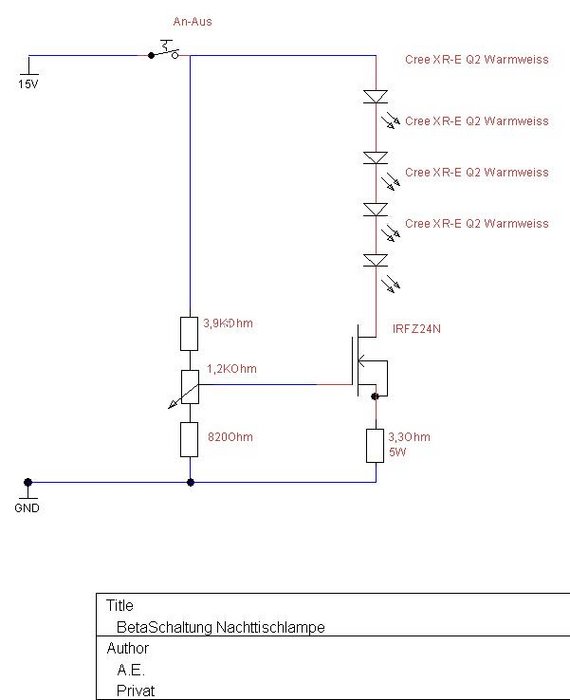

...habe ich folgende Schaltung aufgebaut. Dieses wird nochmals überarbeitet, damit nur noch max 350mA fließen.

Leider habe ich erst jetzt bemerkt, dass das Poti logarithmisch ist. Dieses wird bei der fertigen Version druch ein "normales" ersetzt.
Desweiteren ist der Reale Stromfluss durch die LEDs höher als bei der Berechnung angenommen. max 700mA statt gewollten 350mA. (Die Kurve im Datenblatt des Transistors ging nicht unter 1A. ) Deswegen werde ich auch die Wiederstände anpassen.

Aber gute Idee. Die Helligkeitseinstellung hättest Du Dir mit einer 2-Transtor-KSQ wohl leichter realisiert, aber so geht´s wohl auch.
