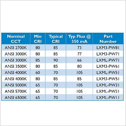

Der CRI von 90 ist zwar schon ganz schön, aber wenn ich die Tabelle richtig deute, kommen aus der LED nur 66lm bei 350mA.
Der 350mA Betrieb enspricht ja in etwa einer Leistung von 1W. Also 66lm/W könnte ich nicht verschmerzen. Auch nicht für einen CRI=90.
Die SMD Highpower Leiste mit ihrem CRI=93 macht aber auch nur 56,5lm/W, wenn man 950lm und 16,8W bei 12V als Grundlage nimmt.
Was die einzelnen LEDs auf der Leiste an Wirkungsgrad bringen, weiss ich nicht.
Es wird aber wohl mit den 66lm/W dieser LEDs vergleichbar sein.
Ist also irgendwie keine Steigerung, ausser dass mehr Licht auf weniger Raum rauskommt.

Die High-Power-Leiste hat noch Widerstände mit drauf, an den 3 LED fallen ca. 9,6V ab, bei 70 mA, macht 0,672 Watt pro 3 LEDs, mal 20=13,44 Watt.
950 lm/13,44=70 lm/W.
Jetzt muss man allerdings noch beachten, dass diese Helligkeit keine minimal garantierte, sondern eine gemessene ist (u.U. sogar die beste von mehreren gemessenen, das ist die Philosophie nach der die Helligkeiten hier und in anderen Shops leider angegeben werden) und dass auch die CRI=93 nur ge/ermessen wurden und möglicherweise variieren, während Philips den CRI von 90 sowie die Helligkeit garantiert und wenn man mal ausmessen würde, würde es wohl geringfügig drüber liegen.
Aber auch wenn die lm/W fast identisch sind und es keine gigantische Verbessrung darstellt: es ist doch schön, eine Alternative zu haben! Evtl. sind die Rebels sogar Preiswerter, wenn man damit 950 lm erreichen möchte (jetzt bitte nicht den Einzelpreis einer Rebel und auch nicht die etwas "spät" attraktiver werdenden Staffelpreise hier als Grundlage nehmen).
Dass LEDs mit hohen CRI oder warmer Farbtemperatur oder gar beidem wesentlich weniger lm/W erreichen ist ja nun nicht neu und wird wohl leider (immer?) so bleiben.
