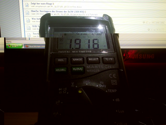

Hier noch die gewünschten Messungen:
Einzelne LED nach einschalten
LED + Vorwiderstand nach einschalten
Einzelne LED nach 15min
LED + Vorwiderstand nach 15min
