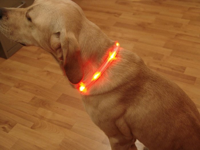

So sah das Halsband aus:
01 Halsband.jpg (24.81 KiB) 6803 mal betrachtet

Fr, 31.07.09, 12:45
Finde die Idee wirklich sehr gut, und auch die Umsetzung ist toll geworden, nun weis ich nicht wenn der Hund mal wieder schneller als der Mensch ist und ins Wasser springt bevor man ihn das ganze abnimmt, sollte evtl. das Batterie / Akkufach Wasserfest sein... Spritzwassergeschütz könnte man mit einem großen Schrumpfschlauch realisieren, und wenn Akkus verwendet werden diese dann als Akkupack mit speziellen Ladegeräten zu Laden.
Von mir gibt es dafür wieder einmal volle Punktzahl!

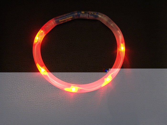

Alternativ dieses hier.
Baue ich auch selber, ist absolut wasserdicht - wird mit 2 Micro (AA) Accus betrieben und ist so ziemlich das hellste Hundehalsband, das ich bisher gesehen habe.
Verwendet habe ich normale 5mm LEDs (5 Stück)- natürlich klare starke. Meine Favoritenfarbe ist Amber - weil schweinehell.
Das lässt sich aber sicher mit den neuen Superflux noch toppen.
Weiße LEDs geht nur schlecht, da die meisten weißen hellen LEDs eine Betriebsspannung über 2,4 Volt haben, und dann gehts mit Accus nicht mehr, aber genau das ist ja der Clou.
Der Schlauch ist ein platinvernetzter Silikonschlauch aus der Medizin. Quasi unkaputtbar und UV beständig, dabei angenehm weich.
Ich werde mich demnächst aber mal an den Superflux versuchen.... die Firma Leuchtie verwendet diese auch.
Was ich noch nicht raus habe :
"Leuchtie" und "Die Leuchten" (alles Leuchthundehalsbänder) verwenden ein spezielles Kabel, das bei Superflux LEDs löten überflüssig macht, da die Superflux quasi in das Kabel gestochen und dann umgebogen werden. Wenn einer weiß, was die da für ein Kabel verwendet haben und wo man das bekommt, dann wär ich für nen Tipp dankbar. Bei mir ist es derzeit noch weiße Doppelader-Lautsprecherlitze.

Ich verwende nur 2 Akkus a ca. 1000mAh des Typs (AA) Micro in Reihe.
Eine Schaltung habe ich nicht eingebaut - habe lange darüber seniert und überlegt - aber das Schaltersystem ist patentiert und wollte ich auch aus Kostengründen nicht kopieren.
Als Schalter nutze ich die Akkus selber. Das Halsband wird einfach aufgetrennt und somit unterbrochen. Der Silikonschlauch geht recht einfach über den Akku - das hab ich vorher alles passend berechnet und so bestellt.
Beim zusammendrücken schliesst sich der Stromkreis und die überschüssige Luft entweicht, da der Silikonschlauch bündig stramm sitzt. Beim auseinanderziehen bildet sich ein Unterdruck, der einen natürlichen Wiederstand bietet - aber auch nicht zu hoch. Der Hund muss sich im Notfall losreissen können, das war mir wichtig und ist bei den Originalen Batterieteilen von Leuchtie nicht gegeben.
Mein Hund hat das aber auch noch nie verloren und dieses Exemplar war der 2. Entwurf und ist 1,5 Jahre alt.
Ich gehe täglich abends zwischen 45 Minuten und 1,5 Stunden. Das Halsband ist also im Schnitt mind. täglich eine Stunde in Betrieb. Es hält Monate mit einer Akkuladung, bis die Akkus etwas nachlassen. Aber das ist ja kein Thema, rausnehmen, laden, wieder einsetzen, fertig.
Die Halsbänder sind auf Akkus ausgelegt und der Vorwiederstand ist jeweils auf die LED ausgerichtet und berechnet. Diese laufen allerdings nicht mit voller Helligkeit - dennoch sind die Dinger viele Male heller als das originale Leuchtie und es entstehen keine Folgekosten.
Wo ich wirklich Probleme mit hatte sind die Federkontakte. Ich hab über 20 verschiedene Federn probiert, bis ich halbwegs zufrieden war. aber das kann man sicher immer noch etwas optimieren.
Dieses Halsband eignet sich auch nicht für kleine Hunde, da die Akkus zu lang sind hingegen der von Leuchtie benutzten kleinen Batterien. Dadurch wird der Knickradius irgendwann zu hoch. Je größer der Hund, desto besser der Sitz und um so weniger Probleme. Mein Hund ist recht agil und läuft eigentlich permanent sehr schnell. Ich hatte anfangs ab und an Probleme, das die Federn nicht richtig auf die Batterien drückten oder nicht sauber mittig und dadurch einen Kurzschluss bildeten. Man hat das direkt gesehen, weil das dann anfing zu flackern. Das ist aber das einzige Problem, was vorkommen kann, bis die Federn richtig ausgerichtet sind. Mittlerweile hab ich die richtige Federspannung gefunden und auch einige Tricks, wie ich dafür sorge, das die recht mittig auf die Akkukontakte drücken.
