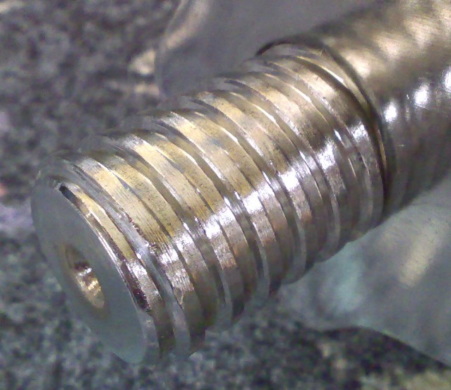

URS hat geschrieben: Eine Drehbank hilft ja nur bei schnell rotierenden Werkstücken.
Mit einer Drehbank kann man hervorragend Gewinde schneiden. Dafür gibt es extra eine zusätzliche Welle, welche den Schlitten im Vorschub fest arretiert und somit die Steigung vorgibt. Die Maschine wird dann nur sehr langsam laufen gelassen, und ein speziell auf die Gewindemaße geschliffener Meißel schneidet dann in mehreren Durchläufen das Gewinde.
Mit dieser Methode lassen sich kleine, metrische Gewinde, z.B. auch dieses M5, oder aber auch grobe andere Gewindearten schneiden.
Hier mal ein Bild vom Gwinde einer Hantelstange. Man kann vorne auch die Zentrierbohrung erkennen, wo das Werkstück mithilfe einer mitlaufenden Spitze gesichert wird.
