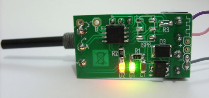

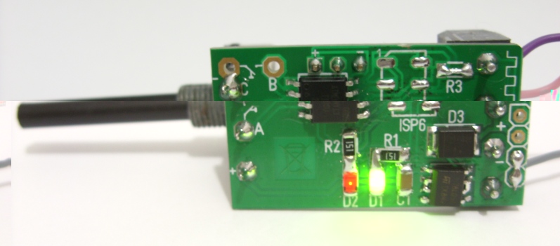

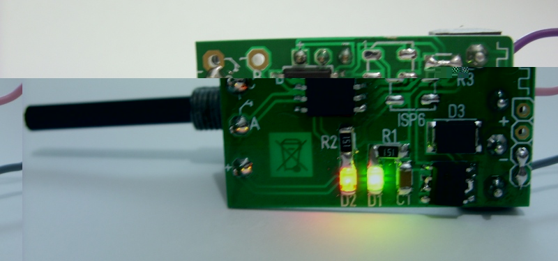

Der PWM-Dimmer wird von mir zusammen gelötet und Programmiert oder auch als Bausatz verfügbar. (Verwendet werden SMD Bauteile!)
Verwendete Bauteile: ATtiny13, 78L05, MBRS130, 2x R.200Ohm, R.100 Ohm, 2x 1206 LEDs(grün und/oder rot), C.100nF
Hier mal ein bild wie ich mir den PWM-Dimmer vorstelle
Zuletzt geändert von Jay am Mi, 15.02.12, 22:25, insgesamt 3-mal geändert.

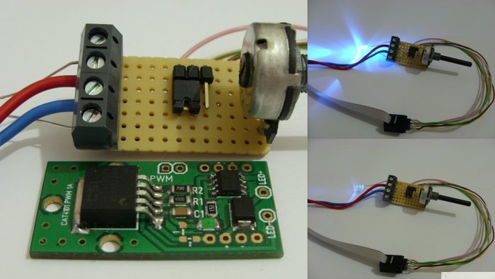

So, 26.07.09, 17:08

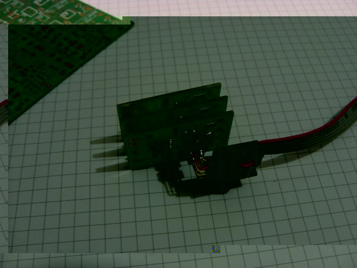

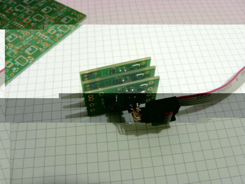

Ich habe hier mal ein Prototyp auf Lochraster Platine aufgebaut und soll als Vergleich zur CAT4101 Platine dienen.

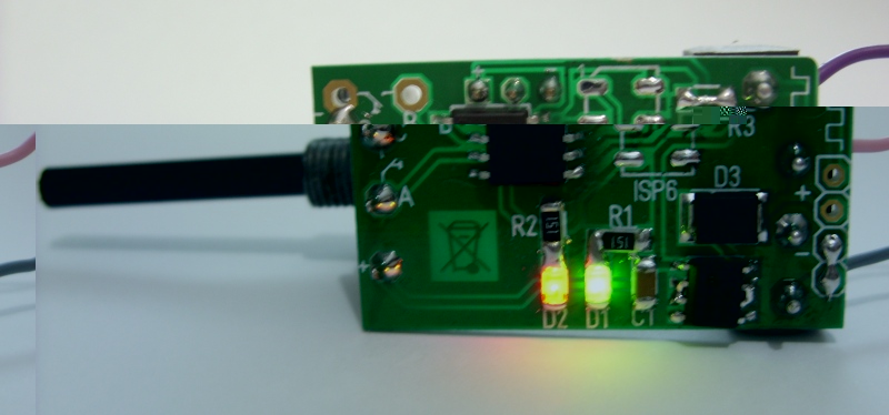

Di, 08.09.09, 20:35
Endlich sind die ersten Platinen der v1 bei mir angekommen.
ich hoffe es melden sich genug bis zum 13.09.2009, denn dann schicke ich die Bestellung für die Bauteile.
