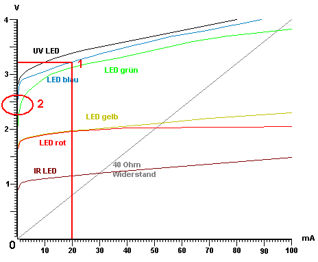

Ich hab mal nur so ein Beispiel von einer anderen blauen LED:
LEDs Kennlinien.GIF (5.75 KiB) 9191 mal betrachtet
Die hat eine ähnliche Durchlassspannung, das Problem ist sehr
leicht zu erkennen.
Ziffer 1 bezeichnet den Nennbetrieb bei 3,25V und 20mA.
Die LED verbraucht die 3,25V, um die 20mA da durch zu bekommen.
Bei 2,5V (nichtmal 1V weniger) ist der Strom weit unter 1mA,
also bei unter 5% der gewünschten Leuchtkraft.
Die Spannung ist die Kraft, die den Strom antreibt.
Und hier ist die Kraft viel zu gering, um das ganze in Gang zu bringen.

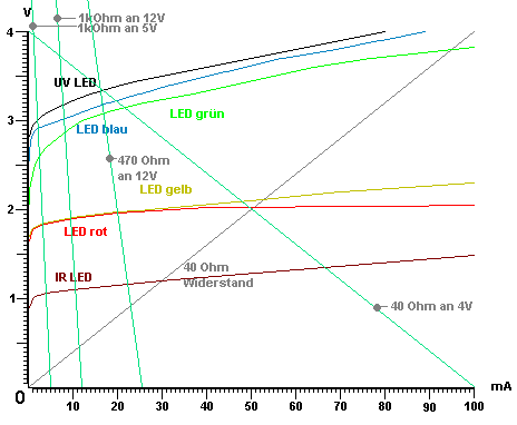

LEDs Kennlinien.GIF (7.48 KiB) 9176 mal betrachtet
Daraus ergibt sich z.B. das mit einem 470 Ohm Widerstand in Reihe an 12V
bei der blauen LED 16,5mA fließen würden, bei der roten 20mA und bei IR 22.
Das andere ist besser zu erkennen: 40 Ohm an 4 V Gesamtspannung.
Bei blau 19,5mA bei 3,23V U, bei der grünen 21,5mA bei 3,15V
und bei der roten LED ganze (ca.) 50mA bei 2,03V.
Aber die Widerstandsberechnung mit Aufrunden des Ohm-Wertes ist natürlich
für Beleuchtung etc. genau genug.
Gruß, unoptanium

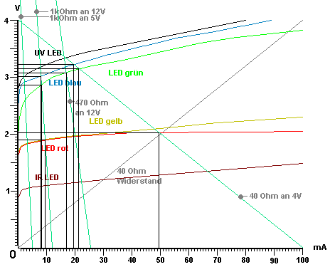

Hier das Ganze noch mal mit Hilfslinien.
Welches Bild unübersichtlicher ist, weiß ich auch nicht.
Ich hoffe, man kann erkennen, was ich meine.
Mit solch einer grafischen Ermittlung werden vor
allem die Werte außerhalb des Nennbereichs (meist 20mA
bei Standard - LEDs) genauer absehbar.
LEDs Kennlinien.GIF (8.69 KiB) 9161 mal betrachtet
Werte siehe oben.
Gruß, unoptanium
