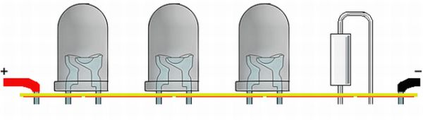

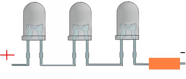

man kann ja auch 3 LED wie auf dem Bild in reihe schalten
die 3 LEDs brauchen dann zusammen 9V und immer noch nur 20 mA
in diesen Fall sind dann nur noch ca.3V übrig und die kann man mit gutem gewissen in einem 220 Ohm Wiederstand verheizen

als Schaltbild sieht das Gänze so aus
eine reiche schaltund mit 3leds und einem wiederstand :
das läßt sich natürlich beliebig erweitern ...
das große Cluster sähe dann so aus

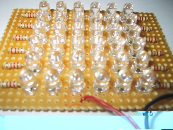

so sieht das dann auf der Platine aus
der widerstand kann natürlich auch auf der anderen Seite sein oder auch liegend montiert werden
das ist eigentlich egal :wink:

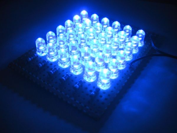

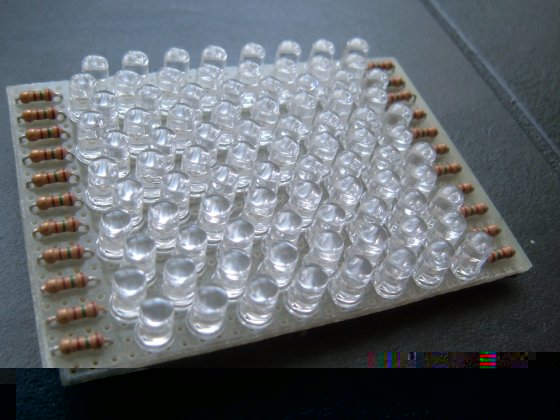

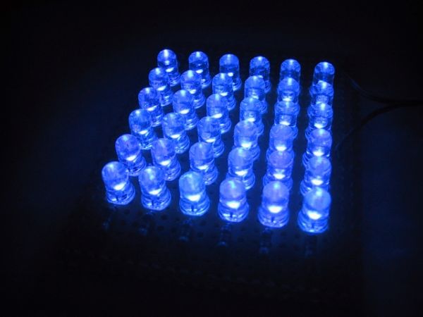

und jetzt noch ein paar Bilder von den Cluster :
weiter Cluster:

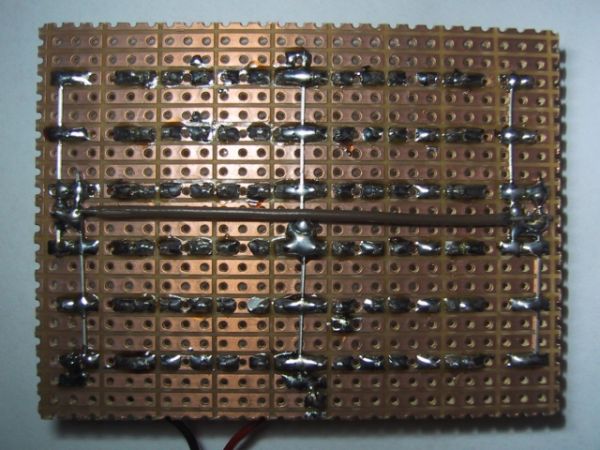

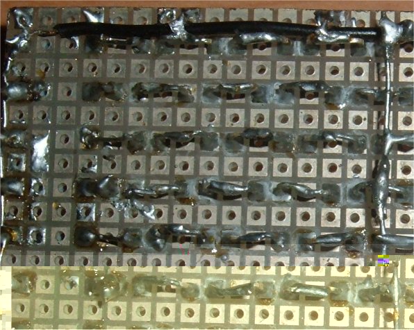

so da es immer noch fragen gab hier noch eine Erweiterung
die Platine von unten mit den bauteilen angedeutet
ich hoffe man kann es erkennen und jetzt leichter verstehen
(ich gebe zu die rückseite ist nicht so schön und professionell gemacht
aber es funktioniert einwandfrei und man sieht es ja nicht )

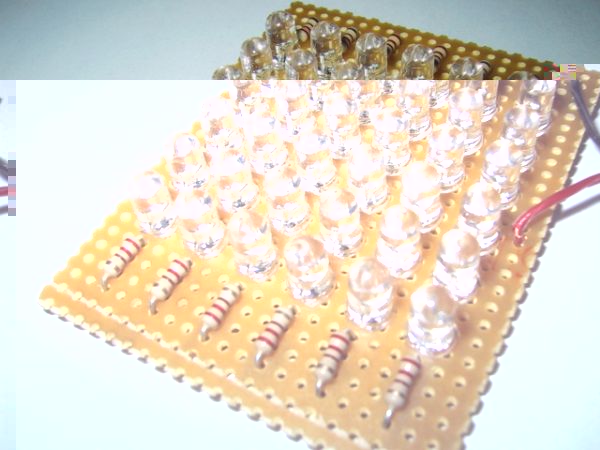

Falls ihr eine höhere Leuchtdichte haben wollt könnt ihr die Leds auch seitlich versetzt einlöten wie hier auf dem Bild:
Da sind je vier rote Leds in Reihe eingelötet,in der Mitte ist dann wie beim 36er Cluster die gemeinsame Kathode.
Die Leds sind dann immer um ein Loch verschoben.
