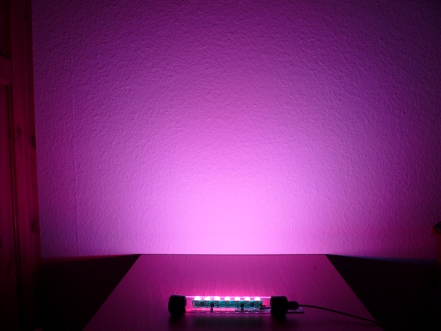

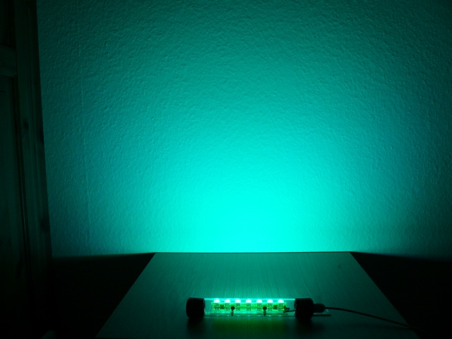

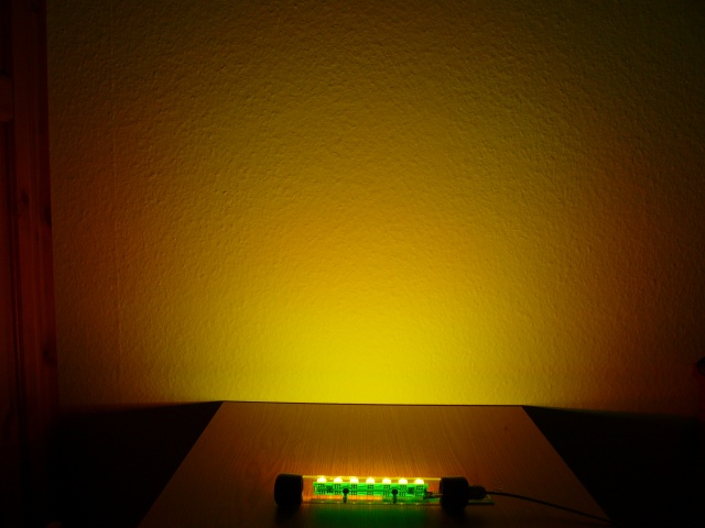

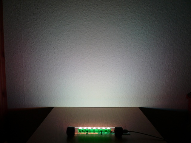

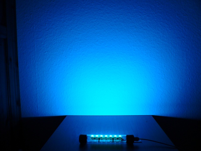

ich habe mir das so gemacht mit diesen 6-Pin RGB Superflux:
Da sind alle Farben in einer LED, jede Farbe einzel ansteuerbar und ordentlich Licht machen die auch.
Gruß, Benny.

Ich wollte nur mal kurz fragen, wo ich so nen Ding herbekommen bzw. welche SuFlus dort verbaut sind?
Vielen Dank und schönen Gruß :)

Ist eine eigene Entwicklung von benkly. Die 6pin RGB- Superflux gibt es auch bei ihm, habe sie sonst noch nirgens gesehen. Schick ihm einfach eine PN.

Na wenn Benkly nicht ein heimliches Labor im Keller hat und
die Dinger selber produziert 8)
Sieht gut aus, schone, gleichmäßige Farbverteilung.
Obwohl es mit schön geordneten bunten Flecken auch sehr
nett aussehen kann, wenn man sowas mag.
Wie sieht das bei RGB eigentlich mit dem Wirkungsgrad aus?
Wenn man jetzt den Raum weiß beleuchtet, sind dann die einzelnen
R/G/B effizienter aus die Variante blau / Phosphor ?

...R/G/B effizienter als die Variante blau / Phosphor ?
Theoretisch ja, praktisch nein.
1. Sind die blau / Phosphor LEDs im Moment besser 'optimiert' (da fließt momentan wesentlich mehr Entwicklung rein)
2. Brauchst Du ja viel mehr Grün als Rot + Blau um 'nur' weiß zu erzeugen.
