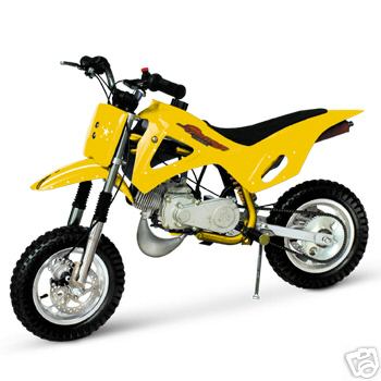

ich hab von meinem Chef ein geniales Projekt bekommen. Pimp my Dirt Bike :D Nun was ist ein Dirt Bike eigentlich?? Ein klitze kleines Motorrad in Crossversion, das tatsächlich auch richtig schnell fährt :shock:
Und man wird auch dreckig wenn man im Acker fährt :?
So und nun soll dieses heiße Gefährt nicht mehr Crossen sondern zum Ausstellungsstück mutieren.
So sieht das Teil ungefähr aus nur in Silber:
Ich hab schon einige Vorstellungen wie das Dirt Bike später mal aussehen soll, einige Ideen von mir:
- Schriftzug: Lumitronix
- Schriftzug: http://www.leds.de
- Scheinwerfer
- Blinker
Problem:
Das Bike hat einen Rasenmähermotor d.h.: keine Stromversorgung. Ich hätte am liebsten ein "Akku" den ich bei Bedarf mit einem Netzgerät aufladen kann. Er darf halt nicht so viel Platz wegnehmen, weil es isch ja bloß a Dirt Bike.
Für geniale Ideen bin ich jederzeit offen und ich werd auch versuchen eure Ideen mit einfließen zu lassen. Natürlich wird es auch noch mehr Bilder geben.
Dann wünscht mir mal viel Glück beim Basteln :D

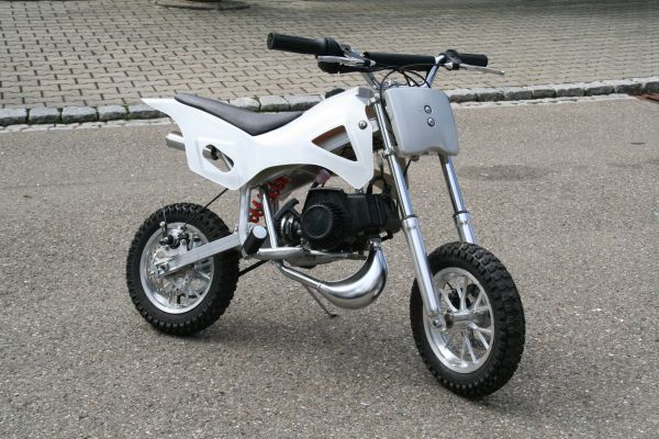

So nun hab ich auch ein klasse Bild von unserem DirtBike.
und jetzt wird gepimpt :D
-m-
Beiträge: 204
Registriert: Do, 22.06.06, 12:14
Fr, 18.08.06, 18:20
Mei ist des kleine süß wächst des noch?
Spaß bei Seite;
Ich denke das mit dem Krümmer polieren hat sich erledigt sieht noch ziemlich unverbläut aus.
Noch mal zum Thema Lampenmaske mit einem Dremel Glasfaserspachtel und ein wenig Glasfasermatte mit Harz könnte man sich da auch selber was Nettes bauen und dann zwei Luxeons einbauen.
Eine Unterbodenbeleuchtung ist an so einem Typ Fahrzeug meiner Meinung nach unangebracht, genauso wie an allen Enduros und Supermotos eben alles was einem Gatschhupfer ähnelt. Aber Blinker und ein Rücklicht wären schon eher was. Was ich auch machen würde wäre die Vorderen Lufteinlässe mit Streckblech hinterlegen und die hinteren (sollen das Soziusgriffe sein??) ein wenig umformen (mehr so wie die vorderen) und auch zu hinterlegen. Sonst meine ich könnte man doch die Verkleidung ein wenig nach unten verlängern (Glasfasermatten) damit man diesen riesen Hohlraum über der Motorblock nicht mehr sieht.
Der Rahmen sieht eh poliert beziehungsweiße verchromt aus, den würde ich so lassen die Felgen auch, die sehen auch ganz nett aus. Und einen Unterfahrschutz würde ich noch drann bauen obwohl des sieht so aus auch ob der Krümmer da im Weg wäre, ich verstehe eh nicht warum der so nach unten geht ich hätte den eher so angebracht das er möglich vor dem Motorblock sitzt und das Auspuffrohr an der linken Seite unter der Verkleidung hochgeht.
PS: Was ist eigentlich mit der rechten Fußraste los?

@ -m- leider wächst des nicht mehr. Die Fußrasten sind zum einklappen und die rechte hat sich wohl selbstständig gemacht. Was meinst du mit Streckblech? Meinst du so ne Art Loch-Blech?
Also auf dem Bike kann man wirklich nicht zu zweit drauf fahren.
