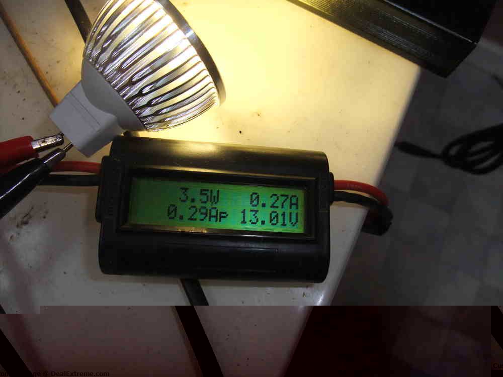

Usprünglich wollte ich gerne diese LED Spots (Bilder der geöffneten Spots)
Da Du diese(n) Spot(s) schon auseinandergeschraubt hast, man könnte natürlich den Treiber (gut zu sehen auf dem letzten Bild) aus den Spots entfernen und die LEDs direkt versorgen. Dann kann man auch diese Spots mit der Fade-Schaltung betreiben.
Was ist das eigentlich für ein nettes kleines Messgerät?
Fr, 19.11.10, 18:32
Borax hat geschrieben: Was ist das eigentlich für ein nettes kleines Messgerät?
Hat ein bisschen was von einem Zwischensteck-Messgerät aus dem Modellbau. Kann man in Elektroautos einbauen und dann Strom, Spannung und Leistung usw. messen und aufzeichnen lassen. Nur ob das bei den kleinen Leistungen schon so genau ist? Die sind eigentlich (meistens) für dreistellige A-Bereiche und vierstellige W-Bereiche.
