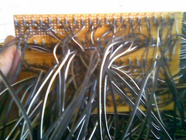

und die widerstände werden so heiß das es nicht wirklich mögkich ist die finger 20sec darauf zu lassen!

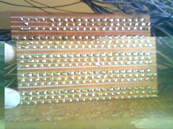

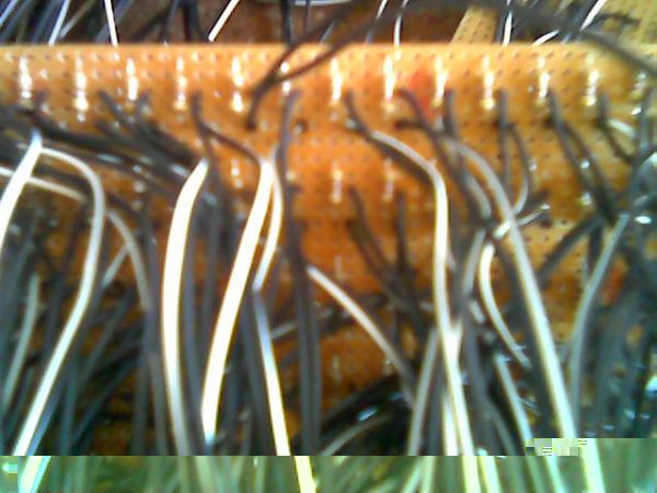

Mal abgesehen davon, das das Bild total unscharf ist und man dadurch so gut wie garnichts erkennen kann würde ich mal sagen, das du dir viel zu viel Aufwand gemacht hast. Wie ich sehe hast du die LEDs nicht direkt auf die Platine gelötet, sondern nur die Widerstände dort befestigt. Dann hättest du auch keine Platine gebraucht.
Könntest du mal die Unterseite der Platine Fotografieren? Aber diesmal bitte scharf.
Ich habe mal eine Skizze gemacht, wie es bei dir angeschlossen sein könnte.
Kommt das hin? Kannst du das nochmal überprüfen, ob das mit deiner Verdrahtung übereinstimmt?

:shock: Also das Bild von der Platine macht mir echt Angst...Schieb doch mal die LEDs soweit runter bis die Köpfe an der Platine anstehen, verlöte das dann und scheide die LED beine ab...
Da sparst du dir viele Nerven und Kurzschlüsse usw. das mit deinen Widerständen wurde denke ich oben schon geklärt.
Sonst könnte dir halt nur noch helfen die LEDs in Gruppen zusammenzufassen, mit Widerständen zu versehen und die Gruppen dann parallel zusammenzuschliesen.
edit: Oh, Sorry ich hielt die Kabel für LED beine, wegen der Reflektion :oops:
