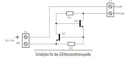

Sollten Transistoren sein, allerdings verstehe ich deren Sinn in dieser Anwendung auch nicht so genau. Meine Vermutung ist eine minimal-KSQ mit zwei Widerständen und zwei Transistoren, anders machen die Dinger da keinen Sinn.

Der Kandidat hat 100 Punkte :)
Quasi das hier:
http://www.pollin.de/shop/detail.php?pg ... Y5OTgxOTk=

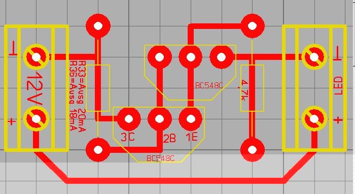

Sieht gut aus. Aber könntest du eine Zeichnung dieser KSQ auf Lochraster machen? Ich bin gerade dabei das umzusetzen, klappt aber nicht ganz. Bin am verzweifeln... :cry:

Schaltplan und Stückliste der KSQ von Pollin
Die Anschlussklemmen können weggelassen werden.

Schon klar, aber ich meine welche Anordnung der Bauteile er auf der Streifenrasterplatine gewählt hat...

Fr, 10.10.08, 20:12
Hab mir grade mal was für Streifenraster überlegt, guckt mal bitte drüber obs stimmt, kann sein dass es schon was spät ist für so überlegungen :D
Sorry, außer Paint war grade nix zur Hand.

Fr, 10.10.08, 20:23
Könnte stimmen... Bin mir aber auch nicht sicher. Was mich jetzt echt verwirrt, ist, dass ich das in dem anderen Thread voll anders falsch gemacht habe. So scheint mir das ganze irgendwie ganz simpel... Da hätte ich aber ja auch schon ohne es zu merken einen Kurzschluss erzeugt. Also möchte ich hier zu meiner Aussage keine Garantie abgeben.

Simmt nicht ganz.
Bei den Transistoren müssen noch Emitter und Kollektor getrennt werden. Dann stimmt es zumindest mit dem Schaltplan überein.
Fr, 10.10.08, 21:29
jo stimmt, habs geändert

Sa, 11.10.08, 13:54
KSQ auf Lochraster.
_nabla
Beiträge: 1171
Wohnort: Gießen*Dortmund
Sa, 11.10.08, 15:06
Nunja, so genau ist die KSQ dann (leider) auch nicht. Sie schwankt von 16mA bis 24mA, je nach Eingangsspannung. Aber immer noch besser, als gar keine :)
