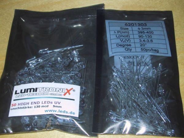

so kamen sie an
Lumitronx:

++ Verpackung, Luft dicht in antistatischer Folie engeschweißt
++ mit trockenmittel verpackt

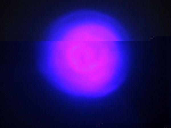

Lumitronix Superhelle LED ultra violett 130mcd 20° 5mm 3.1V € 0,38] @ 20mA :
Beurteilung (nach Schulnoten) :
Helligkeit: 1- (@20mA)
Farbe: 1
Abstrahlbild: 1-
Preis Leistung : 1
Gesamtnote: 1
Pro
++ sehr hell
++ preiswert
++ Abstrahlbild in der Mitte am hellsten
Kontra
-- bis jetzt noch keins !

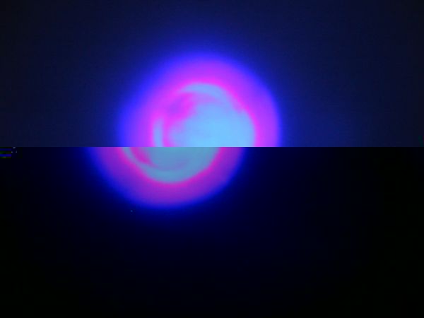

********* Ultrahelle UV LED 5mm, 25°, 7mW € 0,98 @20mA :
Helligkeit: 2- (@20mA)
Farbe: 2
Abstrahlbild: 3
Preis Leistung : 4
Gesamtnote: 3
Pro
++ Leistung in mW angegeben
Kontra
-- Leistung nicht in mcd angegeben
-- Abstrahlbild in der Mitte nicht am hellsten
-- mit 0,89 pro Stück EUR zu teuer

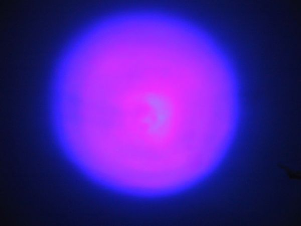

********* Ultrahelle UV LED 5mm, 700mcd, 30°, ETG € 1.59 @ 20mA :
Farbe: 1-
Abstrahlbild: 1
Preis Leistung : 4
Gesamtnote: 2-3
Pro
++ großer Abstrahlwinkel
++ gleichmäßige ausleuchtung
Kontra
-- mit 1,59EUR pro Stück viel zu teuer !

Die 5mm von ********* hat auf dem letzten Foto ja eine ziemlich perfektes Abstrahlbild!
