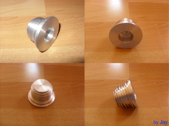

ich hab mir jetzt ein kühler fräsen lassen der als MR16 Gehäuse verbaut werden kann
der kühler besteht aus Massiv Aluminium somit guter wärmeleiter
was haltet ihr davon lohnt sich sowas für massen Fertigung?
übrigens in das große loch passt ein Linsenhalter mit Carclo Linse rein.
Mfg
Spyder24

Sieht gut aus. Vorallem finde ich es eine gute Idee Platz für den Linsenhalter zu lassen. Wie lang ist der Kühler? Wie schätzt du die Kosten ein? Für wieviel würdest du so einen verkaufen?
Hast du schon mal die Wärmeeigenschaften getestet?

Ja schaut doch ganz gut aus, na ja an deiner Stelle würde ich das ganze So angehen, das du hier mal im Forum herum Fragst, am besten in den Thread wer alles so etwas gebrauchen könnte, und wenn dann eine menge zusammen gekommen ist und es sich doch als praktisch erweist kann man so etwas auch in Serie anfertigen lassen!

Die masse
Durchmesser: Ø 50mm
Höche: 20mm
Haltekante: 2-3mm
Obersterkreis: Ø 29mm
Wärmetest:
LED: Seoul Z-LED P4, weiß, 240lm
Spannung: 3,6V
Strom: 500mA
es ensteht kaum wärme auf den außen rippen, innen lau warm
wenn ich am Montag mein Infrarot -Temperatur Messgerät habe bekommt ihr einpaar werte
beim testen habe ich festgestellt das keine Linse nötig ist, ohne diese gibt es zwar ein sichtbaren rand aber der winkel größer
auf 15cm zum Boden
mit linse Ø ca 25cm
ohne Ø 35cm
