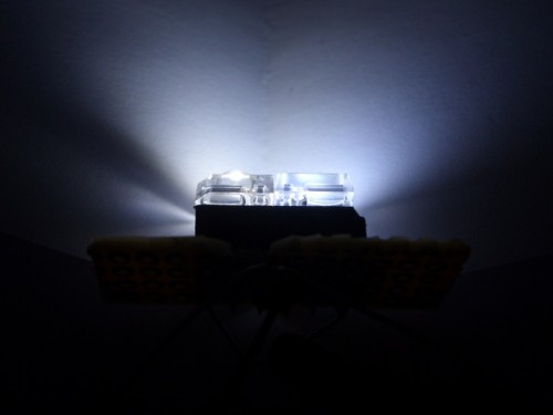

als die 4-Chip SuperFlux erschienen sind, hab ich mich gleich gefragt ob die mit den 3-Chip mit halten können wenn sie keine Linse haben. Und hier kommt der vergleich.
In der Linken ecke:
3-Chip SuperFlux LED weiß 6000mcd
Farbe: weiß
Lichtstärke max.: 6000mcd
Lichtstrom max.: 11.05 lm (umgerechnet)
Abstrahlwinkel: 90°
Spannung: 3.1V (max.3.6V)
Typischer Strom: 60mA
und in der Rechten ecke:
4-Chip SuperFlux LED weiß 8lm
Farbe: weiß
Lichtstärke max.: 2986mcd (umgerechnet)
Lichtstrom max.: 8lm
Abstrahlwinkel: 110°
Spannung: 3.2V (max.3.3V)
Typischer Strom: 80mA
Netzteil: 4,9V 850mA Stabilisiert

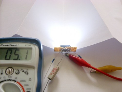

erste Runde:
Spannung: 2,59V<br />Strom: 5,1mA<br />Widerstand: 470Ohm<br />Blendenzahl: F/2.8<br />Belichtungszeit: 1/5sek<br />Brennweite: 6mm<br />Filmempfindlichkeit: ISO-300
Spannung: 2,59V
Strom: 5,1mA
Widerstand: 470Ohm
Blendenzahl: F/2.8
Brennweite: 6mm

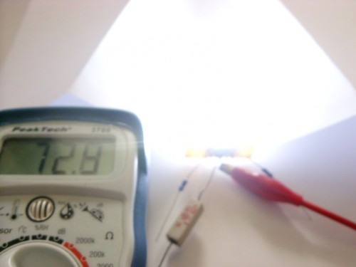

zweite Runde:
Spannung: 2,94V<br />Strom: 72,8mA<br />Widerstand: 25Ohm<br />Blendenzahl: F/2.8<br />Belichtungszeit: 1/5sek<br />Brennweite: 6mm<br />Filmempfindlichkeit: ISO-300
Spannung: 2,94V
Strom: 72,8mA
Widerstand: 25Ohm
Blendenzahl: F/2.8
Brennweite: 6mm
Das Publikum ist geblendet...

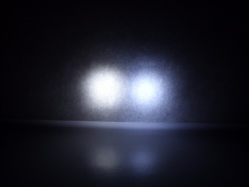

letzte Runde: (mit Sonnenbrille)
Links: 3-Chip = wirkt größer und wärmer<br />Rechts: 4-Chip = kalt und klein<br />Blendenzahl: F/2.8<br />Belichtungszeit: 1/384sek<br />Brennweite: 6mm<br />Filmempfindlichkeit: ISO-50
Blendenzahl: F/2.8
Brennweite: 6mm

Spannung: 2,59V<br />Strom: 5,1mA<br />Widerstand: 470Ohm<br />Blendenzahl: F/2.8<br />Belichtungszeit: 1/384sek<br />Brennweite: 6mm<br />Filmempfindlichkeit: ISO-50
Spannung: 2,59V
Strom: 5,1mA
Widerstand: 470Ohm
Blendenzahl: F/2.8
Brennweite: 6mm
Spannung: 2,94V<br />Strom: 72,8mA<br />Widerstand: 25Ohm<br />Blendenzahl: F/2.8<br />Belichtungszeit: 1/30sek<br />Brennweite: 6mm<br />Filmempfindlichkeit: ISO-100
Spannung: 2,94V
Strom: 72,8mA
Widerstand: 25Ohm
Blendenzahl: F/2.8
Brennweite: 6mm
Gegner im Detail
Gegner im Detail
Schattenboxen
Schattenboxen
Fazit:
wirkt größer und wärmer, bestes Preis-Leistungs-Verhältnis
wirkt klein und kalt, flache Bauweise und mehr Abstrahlwinkel
