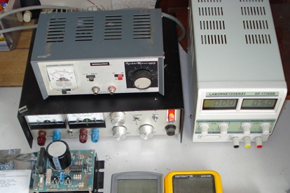

Das Testequipment
Für den Test wurde für jede Led eine eigene Stromversorgung bzw. Labornetzteil zur Verfügung gestellt und mit einem Multimeter jeweils genau auf 20 mA Stromaufnahme eingestellt. Damit jede Led die gleiche Bedingung hat.
Test-Equipment
Test-Equipment
Die Leds wurden direkt auf Litzen gelötet und direkt an den Labornetzteilen angeschlossen.
Leds an Litzen löten

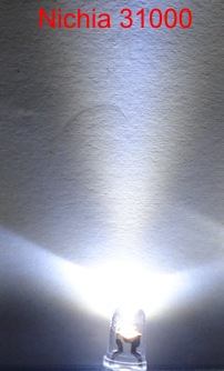

2. Nichia LED weiß 31000mcd 5mm NSPW500CS-b2-U/V
Helligkeit: 2-3
Lichtfarbe: Hat einen Blaustich in der Mitte (auf dem Bild leider nicht so gut sichtbar)
Übergang des äußeren Leuchtrings: Weich, jedoch Änderung des Farbtons in warmgelb
Preisleistung: 4
Nichia 31000 mcd
Nichia 31000 mcd
Nichia 31000 mcd
Nichia 31000 mcd
Nichia 31000 mcd
Nichia 31000 mcd
Abstrahlwinkel ist ca. 15°, nicht genau definierbar durch den weichen Übergang.

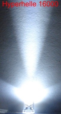

4. Hyperhelle LED weiß 16000mcd 20° 5mm 3.6V
Helligkeit: 1
Lichtfarbe: Leichten Lilastich in der Mitte, insgesamt neutralweiß
Übergang des äußeren Leuchtrings: Hart und sauber, kaum Änderung im Farbton
Preisleistung: 1
Hyperhelle 16000 mcd
Abstrahlwinkel ist ca. 20°.

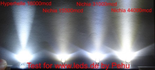

DirektVergleich der einzelnen Leds
Direktvergleich 1
Direktvergleich 1
Direkvergleich
Direkvergleich
Im Bild ist der größere Abstrahlwinkel sowie der farbtonsaubere Übergang des Leuchtstrahls der Hyperhelle 16000 mcd sichtbar. In der Mitte mit einem leichten Lilastich. Sehr hell!
Alle drei Nichia Leds weisen einen Charakter auf: Der weiche Übergang des Lichtstrahls. Jedoch am Rande mit einem Farbtonveränderung ins warm/gelbe.
Die Nichia 155000mcd leuchtet am schwächsten. Durch die schwache Leuchtkraft ist der Blauchstich nicht sichtbar.
Die Nichia 31000mcd bildet die Mittelliga und leuchtet mittelmäßig hell und hat einen Blaustich in der Mitte.
Die Nichia 44000 mcd leuchtet am Hellsten, vor allem durch den kleineren Abstrahlwinkel im Vergleich zur Hyperhelle 16000 mcd Led. In der Mitte ist ein Lilastich.

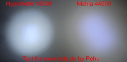

Hyperhelle 16000 mcd vs. Nichia 44000 mcd (Kampf der Giganten :wink: )
Masterfrage: Hellste 5mm/20mA Led? Welche der beiden Led leuchtet heller und hat somit eine höhere Effizient?
Da die Nichia 44000 mcd einen kleineren Abstrahlwinkel hat, hatte die Nichia 44000 mcd einen größeren Abstand, damit der Lichtpunkt ungefähr gleich groß ist.
Im Bild ist gut sichtbar, dass die Nichia 44000 einen Lilastich hat. Während der leichte Lilastich der Hyperhelle 16000mcd weniger sichtbar ist. Die Nichia 44000 mcd leuchtet leicht heller als die 16000 mcd. Durch den weichen Lichtkegel erscheint die Hyperhelle 16000mcd heller, was aber nicht der Fall ist!!!
Momentan hellste/effizienteste 5mm/20mA Led ist die Nichia 44000 mcd. (aber nur einen Tick heller).
Hyperhelle 16000mcd vs. Nichia 44000mcd
