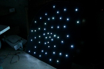

ich habe folgende Konstruktion bereits umgesetzt, doch jetzt bin ich leider auf ein Problem mit dem trafo gekommen!
Ich verwende 100 LED-Schrauben für einen Sternenhimmel! Diese wurden alle parallel verdrahtet!
Frage: Gibt es außer den bereits im Forum gelesenen Nachteil des erhöhten Stromverbrauches ein Problem, wenn ich 100 LED's parallel schalte? Würde bei einer Geteilten Parallel und Serienschaltung die Leuchtkraft auch gleich bleiben?

- Sternenhimmel.jpg (21.89 KiB) 34295 mal betrachtet

Die Verschaltung der LED´s hat keinen Einfluss auf deren Helligkeit.
Das Problem steckt wohl eher darin, dass Du konvektionierte LED-Schrauben für 12 Volt verwendest. Diese haben einen Widerstand eingebaut, der für die 12 Volt passt.
Um eine Reihenschaltung zu realisieren müsste dieser Widerstand durch einen kleineren Widerstand für 3 LED´s ersetzt werden. Nur dann erreichst Du die gleiche Helligkeit, bei 1/3 Einsatz elektrischer Energie.
Zum Beweis:
Annahme LED mit 3,1 Volt, 20 mA
Parallelschaltung der LED´s:
R = U / I = (12 V - 3,1 V) / 0,02 = 445 Ohm, am Widerstand fallen 8,9 Volt ab, der Led stehen 3,1 Volt und 20 mA zur Verfügung
3er Reihe der LED´s
R = U / I = (12 V - 3,1 V - 3,1 V - 3,1 V) / 0,02 = 135 Ohm, am Widerstand fallen 2,7 Volt ab, jeder LED stehen 3,1 Volt und 20 mA zur Verfügung.
Zur Leistung:
P = U x I = 12 V x 0,02 A = 0,24 Watt , diese Leistung nimmt sowohl die Reiehe 1 LED + Widerstand auf als auch die Reihe 3 LED´s + Widerstand
Der Unterschied zeigt sich in der Leistung, die der Widerstand in Wärme umsetzt und die daher nicht fürs Leuchten der LED´s zur Verfügung steht.
P = U x I = 8,9 V x 0,02 A = 0,178 Watt
3er Reihe der LED´s
P = U x I = 2,7 V x 0,02 A = 0,054 Watt
Das bedeutet, dass Du in der Parallelschaltung der LED´s 17,8 Watt nur für Heizung benötigst, in der 3er Reihe aber nur 5,4 Watt.
Allerdings ist etwas Umbauarbeit erforderlich.
