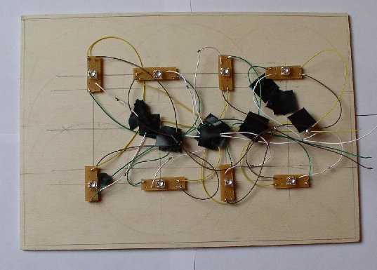

Mein erster Gedanke: Superflux und dann so eine Art Rückprojektion auf eine Diffusionsfolie.
RGB Superflux bestellt, einen Rahmen aus Holz gebaut, LED's aller verlötet und getestet. Doch das Ergebnis war allerdings alles andere als zufriedenstellend. Ich hatte geplant eine Din A4 große Fläche mit den Superflux auszuleuchten in einem Abstand von etwa 6cm, aber die Ausleuchtung war nicht schön gleichmäßig geworden. Bei einem Abstand von etwas über 10cm sah das ganze schon wieder besser aus, allerdings wäre mir die Konstruktion dann einfach zu tief geworden. Also hab ich diese Idee erst mal wieder verworfen.

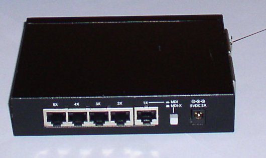

Dann hab ich einen alten Hub im Schrank gefunden. Genau das was ich brauchte. RJ45 Kabel sind geschirmt haben genug Adern und sind gut zu beschaffen.

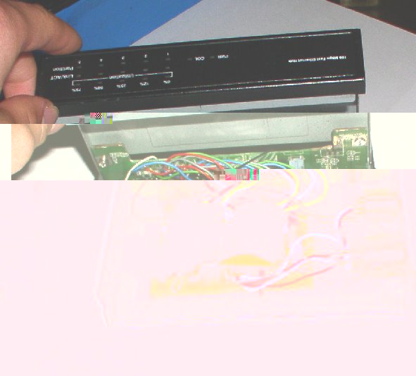

Also erst mal die alte Platine rausgeschmissen. Da ich die RJ45 Buchsen noch brauchte hab ich die Platine etwas zurecht gesägt, DMX Platine rein, alles verlötet, DMX Buchsen noch eingebaut und fertig war mein DMX2PWM Hub.

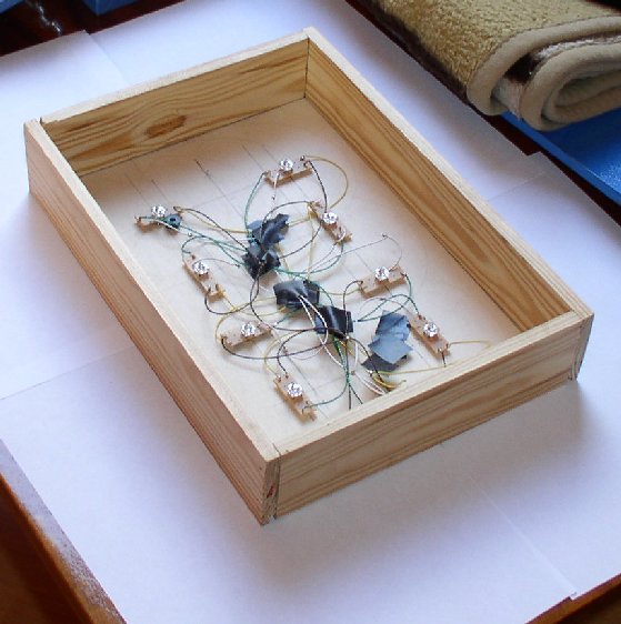

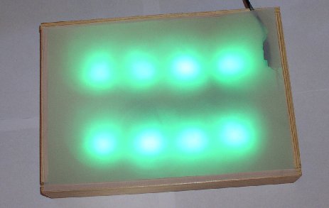

Mein erster Versuch mit Superflux. Montiert auf einer Holzplatte:
Das ganze im Holzrahmen:

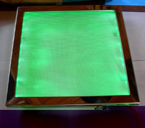

Grüne LED's im Betrieb (in Wirklichkeit sind die "Farbgrenzen" nicht so harscharf)

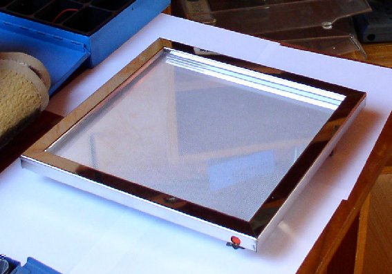

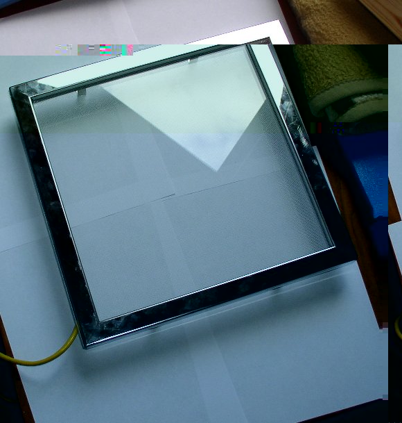

Der Rahmen meines Panels

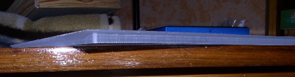

Die Plexiglasscheibe von der Seite. Dort werden die LED's eingelassen

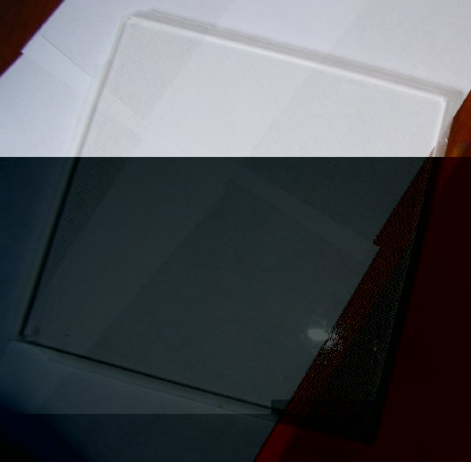

Die Plexiglasscheibe, wie man sieht ist diese "angebohrt"

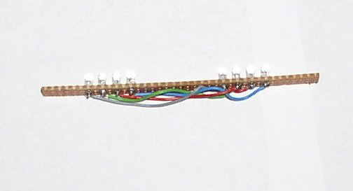

Die LED's auf Lochraster. Ein Streifen ist 10cm lang
Immer drei Streifen werden pro Seite in ein Panel geschoben

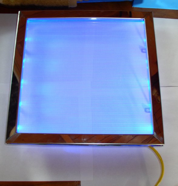

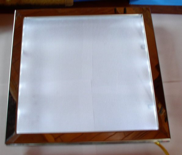

Das fertige Panel

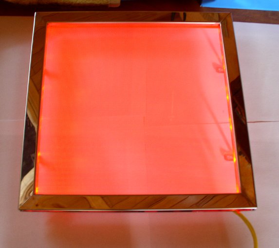

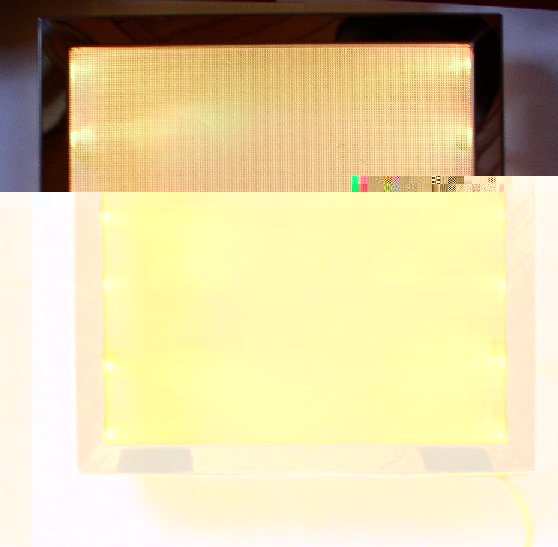

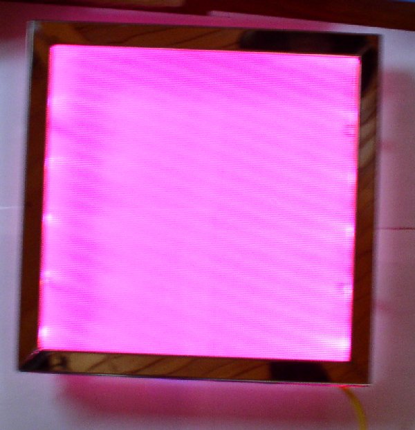

mal ein bissl Farbe, die Farben weichen doch etwas von den realen Farben ab, aber ich glaub im wesentlichen sind die recht aussagekräftig. Das ist jetzt nur die Plexiglasscheibe. Ich habe noch eine spiegelnde Rückfläche welche man auch noch einschieben kann.
rot
blau
grün
weiß
pink
orange

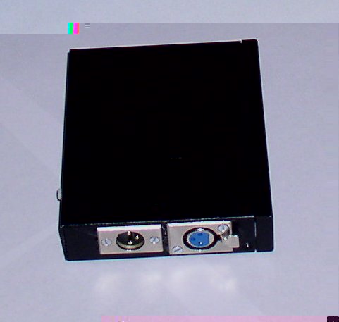

Der DMX2PWM Hub
Sein Innenleben (in den Schrupfschläuchen befinden sich die Latches und die Treiber (ULN2803). Darunter befindet sich die DMX Platine von Hendrik Hölscher)
