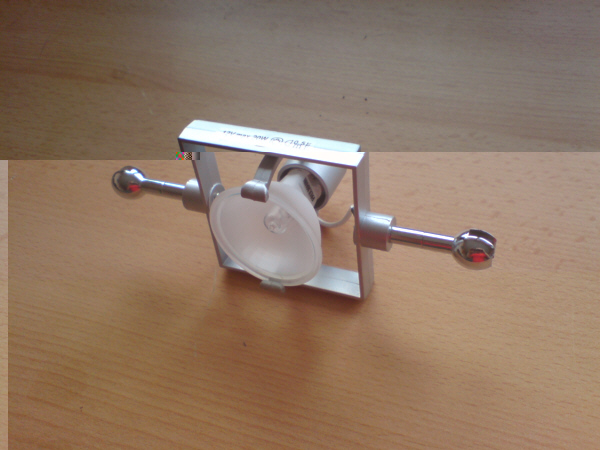

Das ist die Lampe:

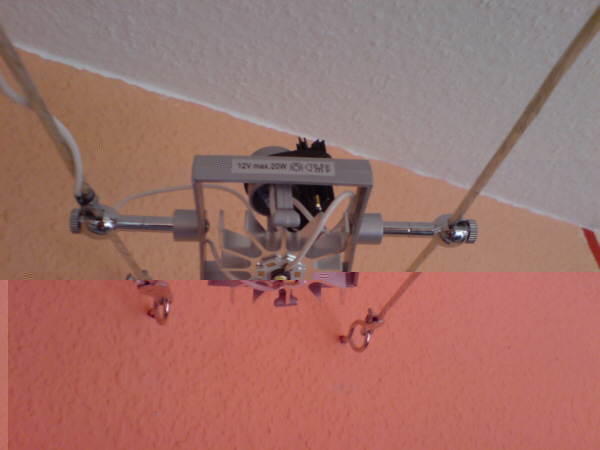

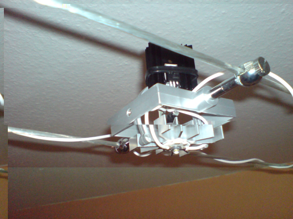

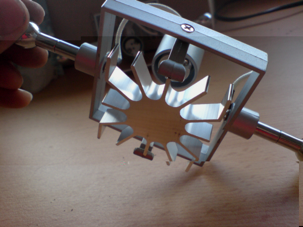

Als erstes habe ich die Spots abmontiert, die Strahler herraus genommen und kleine Nuten hieneingesät, damit ich der Sternkühlkörper ohne Herrumrutschen sitzt.

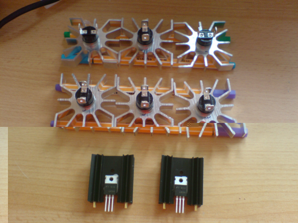

Hier seht ihr wie gerade der Wärmeleitkleber trocknet. Die großen schwarzen Dinger sind Bimetallschalter, die den Stromkreis bei einer Temperatur von 75°C unterbrechen sollen. Dies soll die LED vor überlast schützen. Die Temperatur des Wiedereinschaltens beträgt 65°C. In meinem Dauertest hat sich bis jetzt noch keine ausgeschaltet.

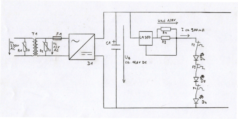

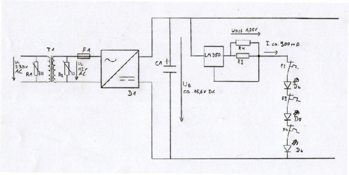

Ich habe mich für eine Dezentrale Stromregelung entschieden, auf Grund von thermischen und räumlichen Probemen im Trafogehäuse. Als Regelung arbeiten 3 einfache LM350 geschaltet als Konstantstromquelle. In der Praxis unterscheiden sich jedoch die Werte zu den errechneten sehr. 900mA waren geplant, doch 800mA sind es, was auch ausreichend ist. Der LM sitzt direkt am Lampenspott, auf einen 2. Külkörper montiert.
Hier meine Schaltung:

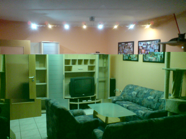

Jetzt aber endlich mal zu den Ergebnissen!!!
Da eigentlich nur 6 LEDs geplant waren, ich aber doch 8 verbaut habe, stimmt die Grafik nicht ganz. Sie dürfte aber nicht wirklich anders ausschauen. Sie zeigt den Schnittpunkt, ab wann ich im Vergleich zur Halogenbeleuchtung sparen werde. Die X-Achse gibt Die Betriebssunden an.
Die Kühlkörper der LEDs werden nicht wirklich warm, man kann sie Problemlos mit der Hand anfassen. Die Kühlkörper der LM350 werden schon etwas wärmer. Da ich keine 9 LEDs hatte konnte ich bei einem leider nur 2 in Serie schalten. Diesen kann man nicht mehr mit den Fingern berühren, ohne dass man sich verbrennt. Die Kühlung sollte aber passen, da ich sie sicherheitshalber auf die entsprechende Verlustleistung berechnet habe.

Wie sieht es mit der (subjektiven) Helligkeit vorher/nacher aus?

Wie hast du das mit der Reihenschaltung gemacht?
Hast du da extra Leitungen zu den LEDs gelegt?

Meiner meinung nach war der Raum mit Halogenbeleuchtung heller, aber das war so ekliches superwarmes Licht. Ich finde es mit den LEDs genau richtig. Ich habe ja 4 Weiße mit 4 Warmweiße gemischt. Weniger dürfen es nicht sein, sonst ist es zu dunkel.

Auf den Ursprüglichen Leitungen ist Gleichspannung ca 15V. An den Spotts mit Stromregelung habe ich von einer Leitung + Abgezapft und dann bin ich mit dünner Litze weiter zum nächsten, habs um die Leitungen drumgezwirbelt, sieht gar nicht mal schlecht aus. Beim letzten, also 3., bin ich zurück auf -.

Würdest du mir bitte noch eine Nahansicht eines einzelnen, fertigen, ausgeschalteten Spots machen?
Hast du da noch was drumrum gemacht, oder ist das nur P4, Star und Kühlkörper (also ohne Glas oder sowas drumherum)?

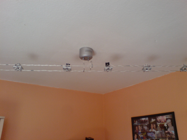

Hier mal ein Bild im hellen:
Zuletzt geändert von Mominik am So, 27.07.08, 14:18, insgesamt 2-mal geändert.
Berni
Beiträge: 710
Wohnort: Balingen
Di, 31.07.07, 17:46
:D Sieht extremst futuristisch aus ;)
Aber gefällt mir, hast eine schöne Lampe an der Decke kleben.
Danke für die Bilder,
Berni
