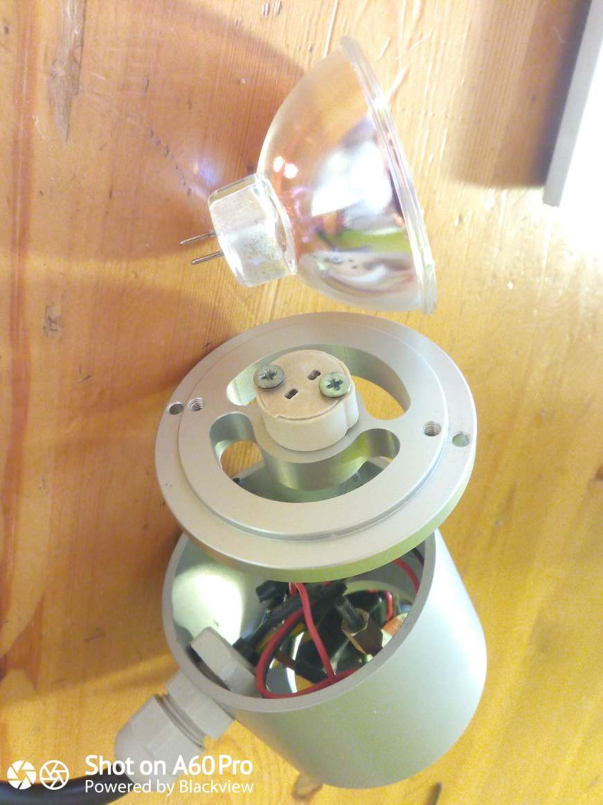

Zeig mal ein Bild des Lichtleiters, wo das Licht rein soll. Am besten mit Lineal.
Günstiger kommst du definitiv mit "normaler" LED weg, ggfalls entdomen. Vielleicht passt ja aber auch ein kleiner COB. Deshalb obige Frage.

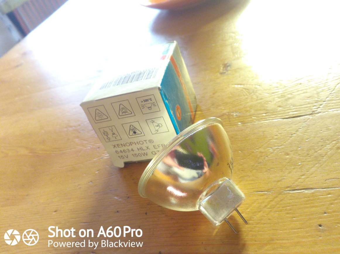

Hallo, hab mal zwei Bilder gemacht. Der Lichtleiter ist 4 Zentimeter von der Oberfläche der Xenophot entfernt. Habe jetzt mit einer Taschenlampe probiert, funktioniert auch gut ,aber etwas dunkler. Ich weiß auch nicht welche LED in der Taschenlampe ist. Ich konnte die Taschenlampe bis zu 4-5 Zentimeter von der Öffnung des Lichtleiterbündel entfernen und habe keine Veränderung der Helligkeit bemerkt.

Di, 14.01.25, 10:00
Ok. Also gute 5mm... Dann würde ich es mit der CREE; https://www.leds.de/products/cree-xhp70 ... inen-68478 versuchen (ohne Optik und mit 12V Betrieb: https://www.leds.de/cdn/shop/files/3_ac ... 1706714275). Ist stärker als die XML (weil Multichip LED). Netzteil: https://www.elpro.org/de/mean-well-lpf- ... 5d-15.html (ist mit einem einfachen 100K Poti dimmbar). Kühlkörper: https://www.ebay.de/itm/184077014480

Ron hat geschrieben: Mo, 13.01.25, 21:59 Der Lichtleiter ist 4 Zentimeter von der Oberfläche der Xenophot entfernt.
Das optische System (Reflektor, eventuell auch Linse) bildet die Glühwendel direkt auf die LL-Oberfläche ab, also mit Taschenlampe nicht so recht vergleichbar.
Deshalb ja auch der Tipp mit dem Chip so nah wie möglich an den LL ranzugehen.
Dass die Taschenlampe nur "etwas dunkler" ist, wundert mich eher. Hätte mit "deutlich dunkler" gerechnet.

Di, 14.01.25, 21:45
Hat mich auch gewundert mit der Taschenlampe.Ich dachte, dass nur an einem bestimmten Punkt die max. Helligkeit erreicht wird. Ist ja auch wahrscheinlich so, aber mit dem Auge nicht erkennbar.
