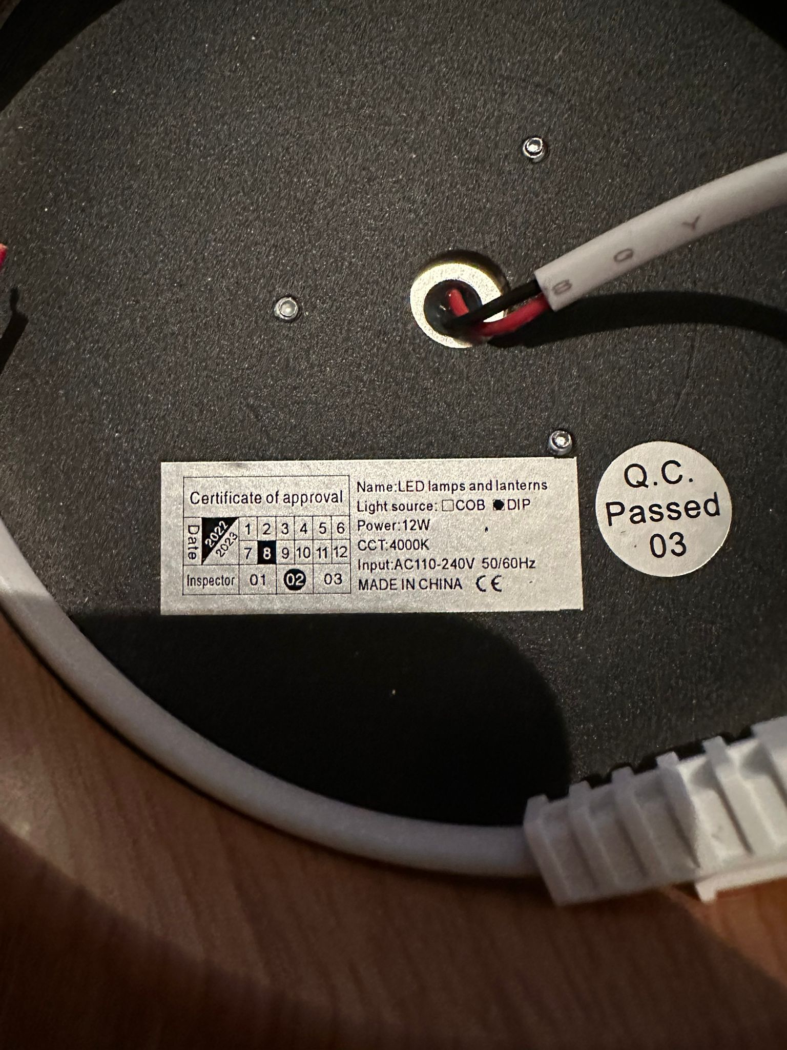

danke dir für die schnelle antwort. also der treiber von dir würde nicht reinpassen in das gehäuse und müsste max. 100 lang sein. was meinst du zu diesen hier?
https://www.voelkner.de/products/773977 ... ec5a80870b
oder den PCD - 2 5 er?
oder der hier:
https://www.ledkia.com/at/kaufen-dimmba ... 030yg.html
ich habe dir mal noch das schild auf der led lampe mitgecshickt aber so richtig viel steht da auch nihct dazu.

Sag bzw. zeig mal welche du probiert hast, weil 42V bei 12W (LED) in etwa zu den angegebenen 300mA passt. 74V definitiv nicht.
Kann aber natürlich sein, dass der Treiber eine sehr seltsame Ausgangsspannung hat, und deine Messung die Peaks auf der Spannung sind. Die Angabe "Uout:80V" lässt mich jedenfalls stutzen.
Zuletzt kommt dann auch dazu, dass ich für den Dimmer nicht gefunden habe ob Phasenan- oder -abschnittsdimmung. Und die auch als "dimmbar" beworbenen Treiber nicht immer beides können. Ich will damit nur sagen, dass der ausgesuchte Treiber eventuell dann nicht zum Dimmer passt, das weiß man vorher nur bei schon verifizierten Kombinationen.
