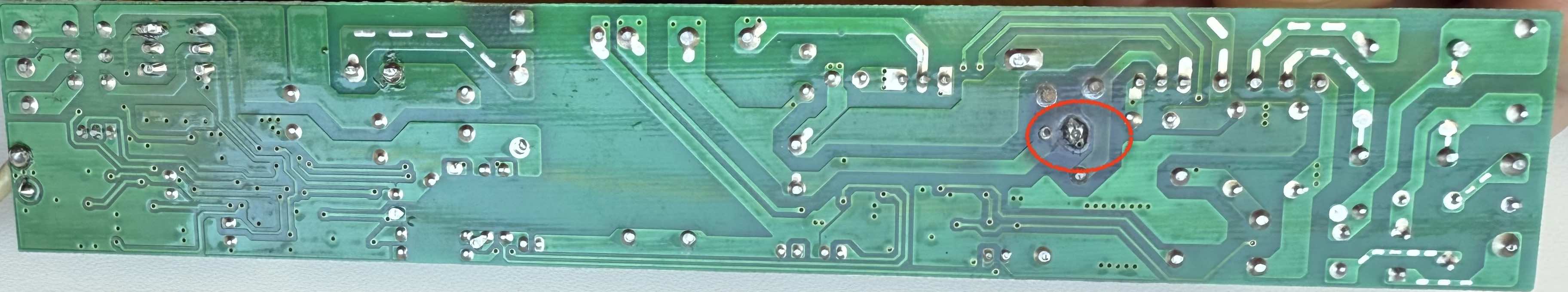

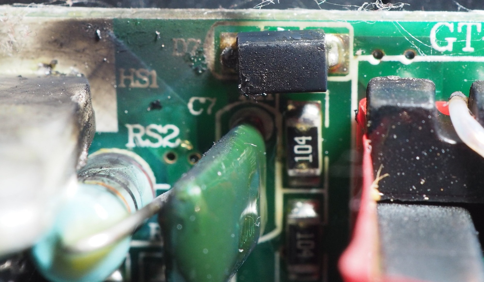

dieterr hat geschrieben: Mo, 18.03.24, 16:30 Zeig trotzdem Mal ein Bild. Ein Versuch wäre es wert.
Das offensichtlichste ist das hier, aber ist halt die Frage ob das der Auslöser ist oder nur die Folge von was anderem:

alexb hat geschrieben: Mo, 18.03.24, 21:56 Das offensichtlichste ist das hier, aber ist halt die Frage ob das der Auslöser ist oder nur die Folge von was anderem:
Klar, das ist immer das Problem bei Reparaturen. Da der Fehler aber auf der Primärseite des Netzteils liegt, sollte man da schon genau wissen was man tut. Elektronisch ist das aber in der Regel zum Glück einfacher als auf der anderen :)
Kurzfristig würde ich tatsächlich nur mal einen Treiber an WW oder KW anschließen, dann hat man schon Mal wieder Licht. Final hängt es halt davon ab, was du genau haben willst, sprich muss es dimmbar sein plus tunable-white, reicht eines davon, weiterhin Fernbedienung und wenn ja wie? Und dann den Aufwand dagegen abwägen.

dieterr hat geschrieben: Fr, 22.03.24, 17:58 Klar, das ist immer das Problem bei Reparaturen. Da der Fehler aber auf der Primärseite des Netzteils liegt, sollte man da schon genau wissen was man tut. Elektronisch ist das aber in der Regel zum Glück einfacher als auf der anderen :)
Ich hatte das Teil mal ausgelötet, und dem Zeichen drunter auf der Platine nach ist es "einfach" eine Diode. Ohne die Schaltung zu kennen, würde mich jetzt eher wundern, wenn die von alleine abraucht...

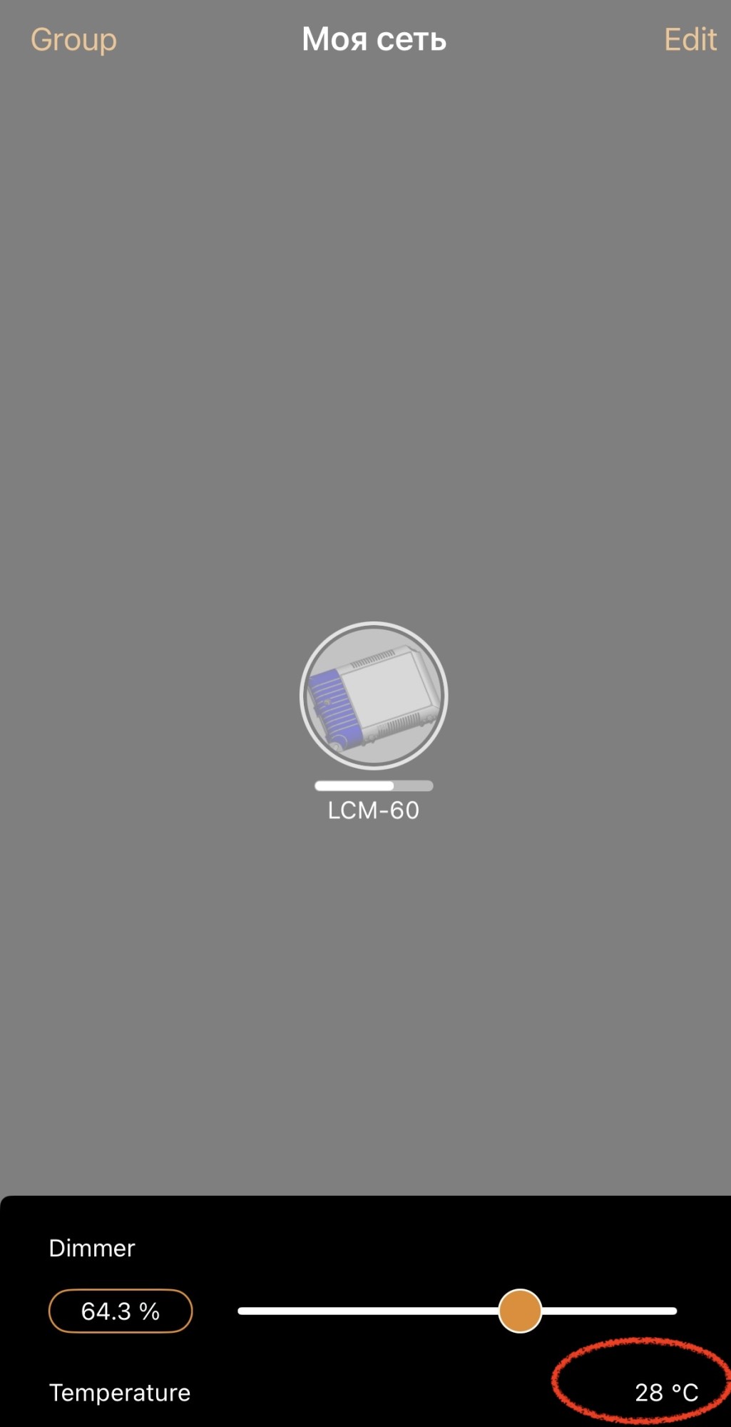

Borax, nochmals vielen Dank für die hilfreichen Tipps! Ich habe endlich das BLE bekommen, die gelbe Leitung angeschlossen und seit einer Woche funktioniert es einwandfrei. Bequeme Steuerung von Ihrem Telefon über Bluetooth. Das zweite BLE können Sie auf die weiße Linie setzen. Dann wird wahrscheinlich ein weiteres BLE-2-Symbol auf dem Kontrollbildschirm angezeigt. Eine weitere nützliche Funktion der Telefonanwendung ist, dass Sie die Temperatur des Fahrers sehen können. Der vorherige „native“ Treiber fiel genau wegen Überhitzung aus.
