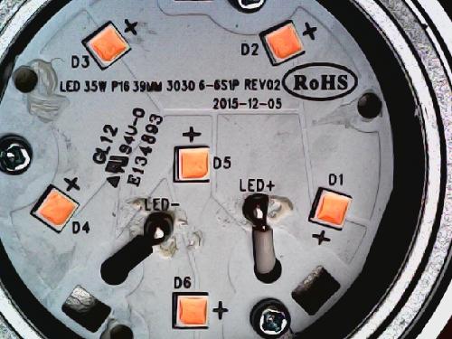

Ich habe 4 x 230V LED-Hängelampen unter der Decke, die ich gerne unabhängig einzeln dimmen und schalten möchte; für drei gleiche habe ich leider keine Infos, ob dimmbar oder nicht (habe mal vorsichtig den Streuglas-Plastikdeckel gelöst, s. Foto, hat mir aber nicht so richtig weiter geholfen...)

Sind zu den 3 Leuchten noch Daten vorhanden, z.B. Hersteller und Typ?

Vielen Dank für eure Beiträge! Also es sind wirklich keine Brauchbaren Infos auf den drei Lampen zu finden. In der Beschreibung ist lediglich von Leuchten GU10 die Rede, welche austauschbar seien. Das sind m.E. die Leuchtmittel, welche zwei "Pilzköpfe" zum direkten Anschluß an 230V haben (kann man wie beim Bajonett-Anschluss mit einer Viertel-Drehung in die Fassung rein bzw.rausdrehen). Die sind aber nicht in den Lampen verbaut, das ist also nicht korrekt beschrieben. Ich fürchte, es bleibt mir nichts anderes übrig, als z.B. die vorgeschlagenen Lösungen zu besorgen und es drauf ankommen zu lassen; sollte die Elektronik dabei kaputt gehen, muss ich die Lampen auf GU10-Leuchtmittel umbauen. Gibt es denn auch Modelle mit einer Fernbedienung und einem Anschlussteil (weiß nicht, wie man das nennt) für vier 230V Anschlüsse (Lampen), welche dann getrennt geregelt werden können? Vielen Dank für eure Hilfe LG
