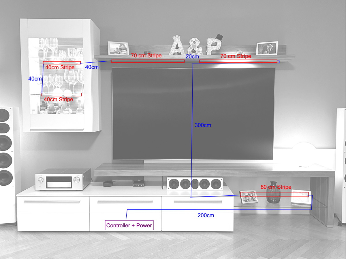

Ich bin relativ neu im LED Umfeld unterwegs und könnte ein wenig Hilfe brauchen :) Ich habe ein Prinzipbild angehängt was ich vorhabe:
  • insgesamt fünf LED Stripes zwischen 40cm und 80cm Länge in Reihe geschaltet
  • Alternativ vielleicht statt der beiden oben dann vier Stück an die Rückseite des Fernsehers, da muss ich sehen, was besser aussieht.
  • es muss nicht in Reihe sein, wenn es ein Controller mit zwei Ausgängen ist, könnte ich mir auch zwei Serien-Schaltungen vorstellen
  • es wäre gut, wenn ich insgesamt aber mit einem Controller / Treiber auskommen würde
  • großartige Farbensteuerung oder Lichtershows mit zeitlicher Steuerung ist mir nicht wichtig. Nur an und aus + Dimmen
  • was mir aber wichtig ist, ist einstellbare Farbtemperatur und Dimmbarkeit
  • es wird eher eine abendliche Stimmungsbeleuchtung, ich brauch also relativ wenig Watt pro Meter bzw. LEDs pro Meter.
  • ich würde gerne WLED nutzen, um es über MQTT oder direkt mit dem WLED Adapter in meinen ioBroker einzubinden
  • Die Kabelführung an der Schrankwand, so dass alles versteckt ist, ist ziemlich aufwendig. Deswegen muss die Verkabelung so simpel wie möglich sein.
  • Ich würde auch gern bereits integrierte Bauteile nehmen und selbst nichts löten oder auf einzelnen Platinen rumbasteln, wenn möglich
  • Um Probleme zu vermeiden möchte ich gern nur LED Stripes und Controller verwenden, die auf der WLED Github Seite aufgelistet sind:
https://kno.wled.ge/basics/compatible-hardware/
Dabei habe ich jetzt folgende Überlegungen und Fragen:
  • Ist es möglich das so in einer großen Serienschaltung zu realisieren, ohne dazwischen noch mit Spannung zu versorgen?
  • Um die Warmweiß-Steuerung und Dimmbarkeit hinzubekommen hätte ich an einen RGBW Strip gedacht mit Warmweißer LED (z.B. SK6812 oder TM1814)
  • Meine Überlegung war ein Strip, der auf 12V oder sogar 24V statt 5V basiert, um die Ströme zu reduzieren für längere Kabel und geringeren Querschnitten?
  • Abhängig von der Wahl der LED Stripes: Besser RGBW Steuerung (4 Kanal) oder normale 3-polige Steuerung?
  • Könnte ich auch gleich unten im Schub eine Art Y-Kabel nehmen, und dann den rechte Strip und die Serie der anderen vier mit einem Controller-Ausgang steuern?
Welches Setup würdet ihr mir für dieses Vorhaben empfehlen?
Herzlichen Dank im Voraus für eure Hilfe und viele Grüße,
Patrick
