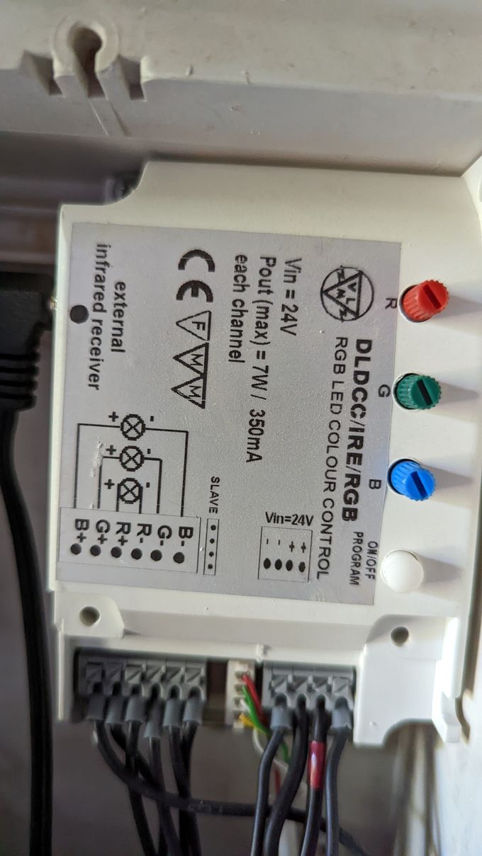

Hallo in die Gruppe,
nach 15 Jahren hat sich die Steuerungseinheit unserer insgesamt 13 farbigen LED-Bodenstrahler verabschiedet. Leider ist das Bauteil inzwischen nicht mehr lieferbar
Bildschirmfoto 2022-12-15 um 09.13.31.png (103.73 KiB) 9303 mal betrachtet
. Es handelt sich um die einst von der Firma Distrelec vertriebene Steuerungseinheit DLDC/IRE/RGB.
Was kann ich jetzt tun? Welche Alternativen gibt es? Wie kann ich die Bodenstrahler jetzt steuern? Für Eure Tipps und Hinweise danke ich.

Auf den ersten Blick (auf dem Bild ist nicht viel erkennbar) ist das ein ganz 'normaler' RGB Controller. Stellst du mit den 3 Reglern eine bestimmte Farbe ein oder kann das Ding noch mehr (automatische Farbwechsel o.ä.)?
Wenn es wirklich nur um eine feste Einstellung der Farbe geht könntest du den hier nehmen: https://www.leds24.com/RGB-LED-Dimmer . Du kannst aber auch einen 'modernen' Controller (ggf. auch mit Fernbedienung) verwenden.
Was noch wichtig wäre: Welche Spannung liefert das Netzteil?

vielen Dank für Deine Antwort. War ein paar Tage außer Gefecht und kann deshalb erst heute antworten. Die Farben lassen sich über eine Fernbedienung stufenlos steuern. Das optische Auge links empfängt die Signale. Mein Eleketriker ist von der Thematik etwas überfordert. Ich schaue mir mal den Dimmer an. Das ist ja schon eine Spur. Das Netzteil ist defekt und muss auch ausgetauscht werden. Ebenso wie zwei weitere Bauteile, über die die einzelnen Strahler angesteuert werden.
Habe Fotos der original verbauten Teile beigefügt.
Do, 22.12.22, 09:34
Ok. Jetzt wird die Sache etwas klarer (allerdings auch wesentlich komplizierter). Das ist nicht nur ein Dimmer, sondern auch eine Konstantstromquelle (mit 350mA pro Kanal). Da nützt der oben verlinkte Dimmer gar nichts. Der gibt die Spannung vom Netzteil (also 24V) 1:1 an die LEDs weiter. Die wären dann aber sehr wahrscheinlich sofort kaputt (also nicht ausprobieren!). Auf dem Bild sind jetzt 3 solche Dimmer zu sehen. Brauchst du jetzt 3 neue? Und die 3 Controller auf dem Bild sind über ein Master / Slave System verbunden. Wahrscheinlich ist die kaputte Steuerung der Master, der die beiden anderen ansteuert. Im ersten Post hast du von 13 farbigen Bodenstrahlern gesprochen. Hast du jetzt auch 13 solche Controller?
Prinzipiell wäre dieser Controller hier ein geeigneter Ersatz: https://www.led-light-shop24.de/Led-Con ... nwendungen Allerdings wird der nicht zum Master / Slave System der alten Controller passen. Am besten wäre es den original Controller noch aufzutreiben. Sonst musst du wahrscheinlich das ganze System austauschen.
Hier scheint es noch ein paar Restbestände zu geben: https://effex.ee/en/led-driver-constant ... c-rgb.html

vielen Dank für die schnelleund erneut sehr konkrete Hilfe. Das sollte mich einer kostengünstigen Lösung einen großen Schritt näher bringen. Auch unser Elektriker hatte schon vermutet, dass der defekte Master Ursache des Problem sein könnte. Auch das Netzteil war defekt. Nach dessen Austausch leuchteten die LED zumindest teilweise wieder, waren aber nicht steuerbar. Tatsächlich haben wir für die 13 Bodenstrahler nur den Master und die beiden Slaves. Toll, dass Du noch eine mögliche Lieferquelle aufgetan hast.
Ich würde also zur Sicherheit 1 *LED RGB toiteplokk 24V 15W kanal VLM und 2 *RGB Juhtpult 2xLR03 DLDC/DLDCC toiteplokile VLM bestellen?
Viele Grüße und schöne Weihnachtstage
Mi, 28.12.22, 18:16
Das würde ich versuchen. Ggf. gleich 2. Viel Erfolg!
