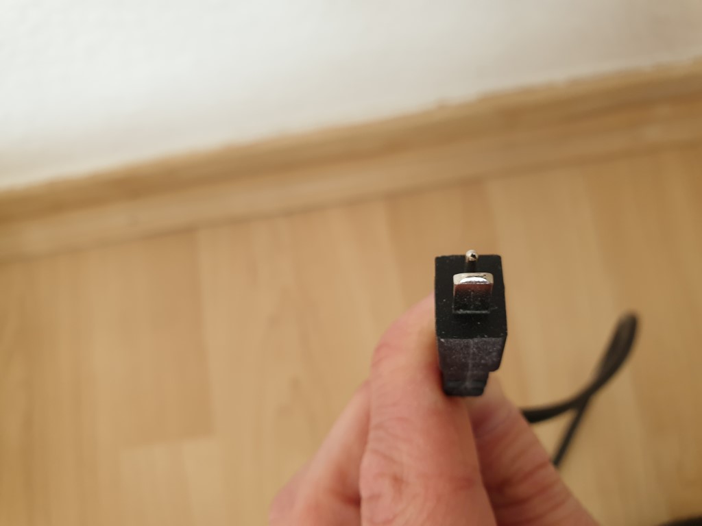

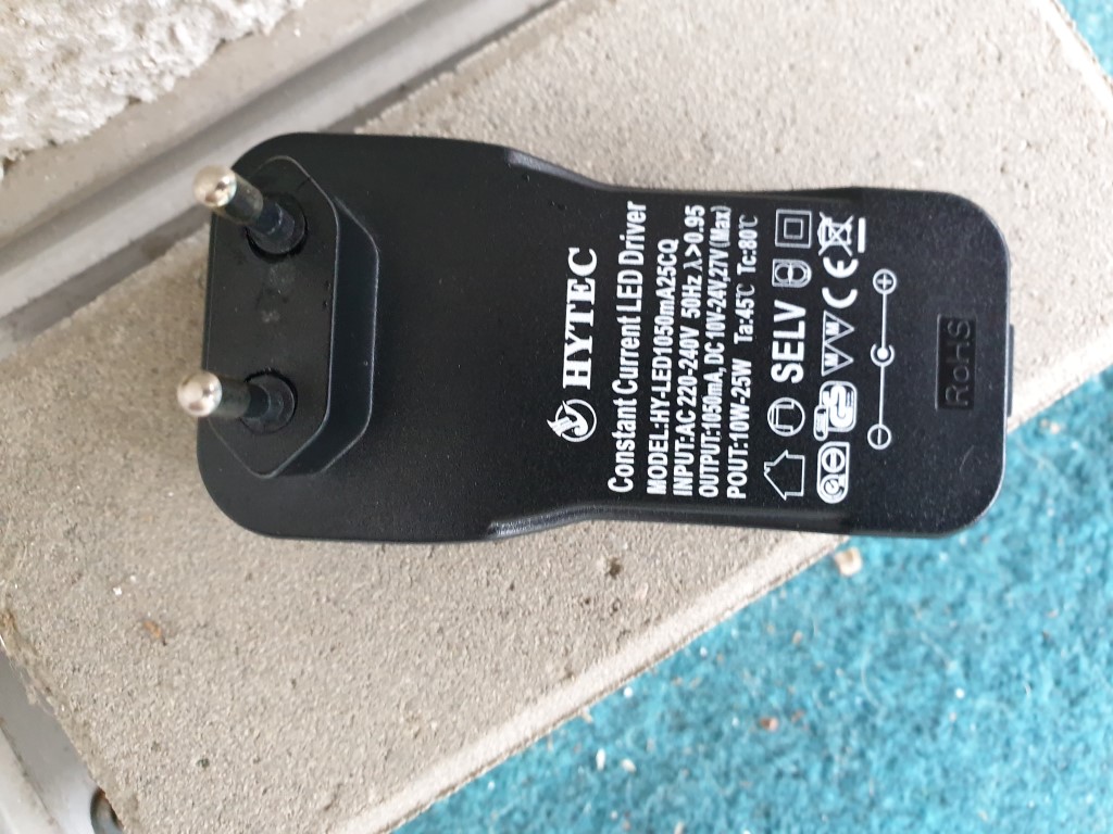

das Netzteil meiner Stehlampe hat neulich den Geist aufgegeben. Es wurde immer schon etwas wärmer, daher hatte ich es nur im Betrieb in der Steckdose. Neulich roch es dann nach 1h Betrieb verschmort und wurde sehr warm. Also abkühlen lassen und entsorgt.
Ich habe das Netzteil nicht mehr im Internet gefunden und ehrlich gesagt vertraue ich dem Hersteller auch nicht wirklich mehr.
Kennt jemand eine Alternative?
Das Netzteil kann einfach an das Kabel gesteckt werden.
Vielen Dank!

Hallo MiHu,
Ja. Allerdings nicht als Steckernetzteil Z.B.: https://www.reichelt.de/led-trafo-25-w- ... 61676.html

OK, danke dir. Das würde zumindest von den Daten passen, aber um es zu nutzen bin ich wohl technisch nicht versiert genug :-)
Mi, 27.04.22, 15:18
Konstantstrom-Steckernetzteile gibt es fast nicht. Ein Netzteil mit passenden Daten und Steckverbindungen wirst Du sehr wahrscheinlich nicht finden.

Wie oben verlinkt gibt es durchaus (technisch) passende Netzteile. Aber eben nicht 'steckfertig'...

Schon klar, ich müsste noch ein Stecker-Gehäuse haben, in das ich das Netzteil einbaue oder etwas in der Art
Fr, 29.04.22, 21:46
Oder halt einfach ein Stück Kabel mit 230V Stecker anschrauben und auf der Niederspannungsseite die Lampe direkt anschließen (Steckverbindung der Lampe einfach abschneiden).

Borax hat geschrieben: Fr, 29.04.22, 21:46Oder halt einfach ein Stück Kabel mit 230V Stecker anschrauben…
Das darf MiHu halt bloß nicht, wenn er keine Elektrofachkraft ist.

Ich hätte gerne eine Alternative genannt, früher gab es von Meanwell auch Konstantstromquellen als Steckernetzteile. Ich hab nach welchen gesucht, aber keine mehr gefunden.
