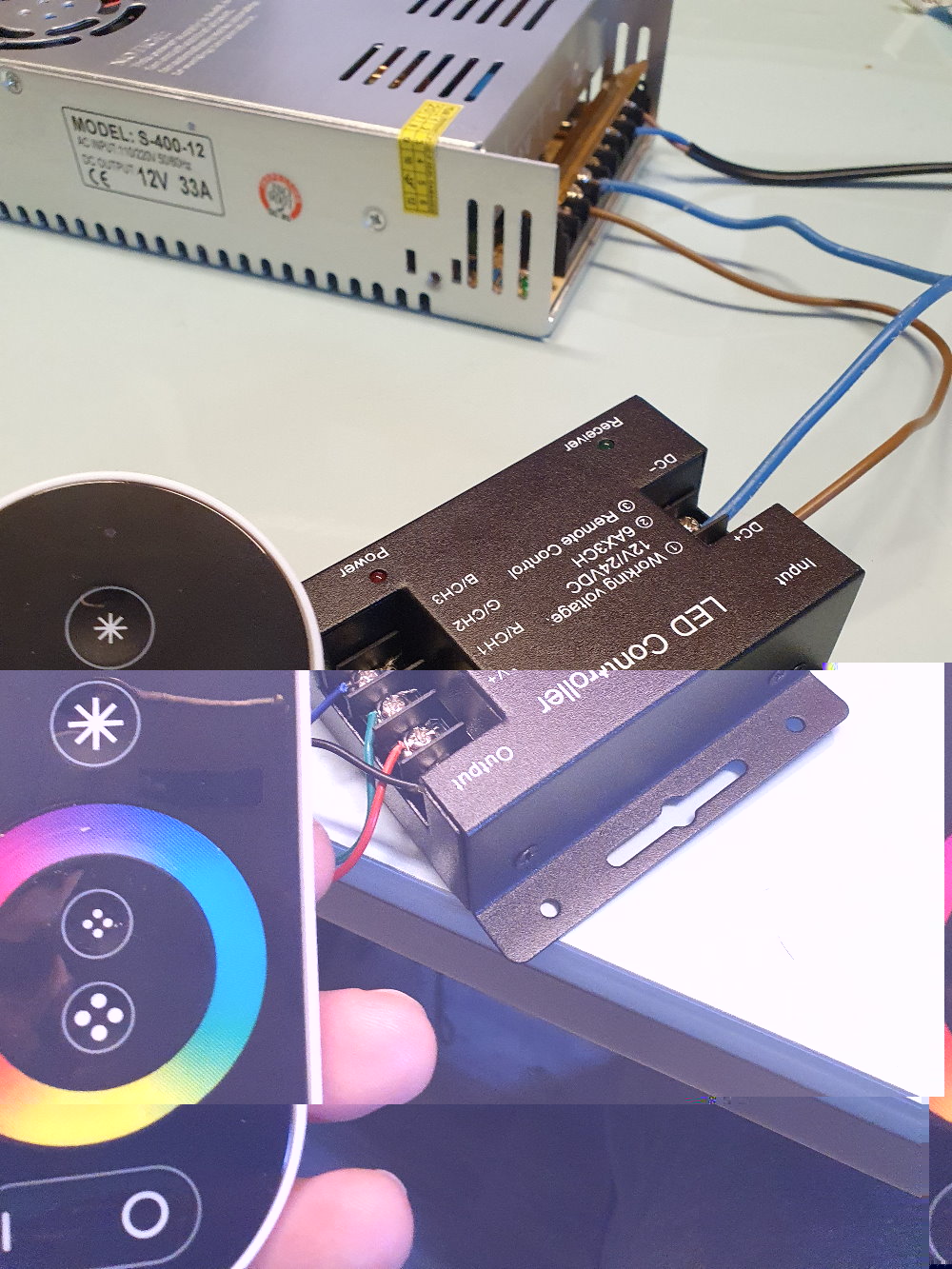

Ich habe mir für meinen Partyraum LED Strips 5 x 5 Meter 12V gekauft und will diese an die Decke montieren.
Habe dazu ein Netzteil 220V mit 20,8A Ausgangsleistung:
https://www.ebay.de/itm/DC-12V-LED-Netz ... 2749.l2649
Und diesen Controller:
https://www.ebay.de/itm/Touch-RF-RGB-LE ... 2749.l2649
Aber es funktioniert einfach nicht.
Könnt ihr mir mal bitte erklären, wie ich am besten die 5x5 Meter Strips miteinander anschließen kann so das ich das ganze mit einer Fernbedienung steuern kann. Ich benötige einen Controller mit eigener Fernbedienung und reichweite durch die Wand.
Und welches Netzteil kan ich damit verwenden?
Bis jetzt habe ich 2 mal solche Controller gefetzt und ich raffs einfach nicht.
Ich hoffe auf eure Hilfe und bedanke mich schon mal.
Lg, Oliver

Schon 10m am Stück sind für 12V Streifen zu viel. Daher werden da ja auch maximal 5m am Stück verkauft. Was da hilft , ist ein 4 Adriges Kabel parallel zum Streifen zu verlegen und nach 5m wieder zum Streifen zu verbinden. Außerdem brauchst Du dickere (oder mehrere) Kabel. Für 20 A ist Dein Kabel den Fotos nach viel zu dünn. Am Controller direkt würde ich höchstens 15m anschließen (wie gesagt, auch da muss mehrfach über hinreichend dicke Leitungen also mind. 1.5mm² der Controller zu den Streifen verbunden werden).
Nach 15m brauchst Du einen Repeater (so was: https://smile.amazon.de/Verst%C3%A4rker ... B07BPSNRXV ) Der Repeater bekommt eine eigene Leitung zum Netzteil (oder auch ein eigenes Netzteil). Bei 'nur' eigener Leitung muss diese entsprechend dick sein (2.5mm² !).
Du könntest also die ersten 5m grün direkt am Controller anschließen. Die zweiten 5m über ein 4 adriges Kabel. Direkt neben den Controller kommt der Repeater. An dem werden dann die blauen Streifen angeschlossen (5m direkt, die weiteren über Kabel)

Wenn es insgesamt 6A pro Farbe sind, wären das bei 3 Farben 18 A. Ergibt bei 24V schon etwas über 400W. Wobei die meisten Controller nie alle Farben voll aussteuern. Damit die Helligkeit unabhängig von der Farbe gleich bleibt, regeln manche sogar so, dass nur maximal 1/3 Strom fließt. Daher bist Du mit 400 W schon auf der sicheren Seite. Du kannst den Controller nehmen, der auf dem Foto zu sehen ist. Vorausgesetz es stimmt was drauf steht (6A pro Kanal). Besser wäre wohl einer mit 8A pro Kanal.
Alle Streifen müssen an den Controller. Zwischen Netzteil und Controller ist nur eine dicke 2 adrige Leitung nötig.Ich kann doch 3 Anschlüsse an ein Netzteil oder Controller machen oder?
Vom Controller zur hell blauen Leiste. Aber ja. Ansonsten hast Du das richtig verstanden. Am besten eine 5 adrige Leitung nehmen. 2 Adern für die gemeinsame Plus Leitung und 3 für die Minusleitung je Farbe.Dann müsste ich nur 11 Meter Stromverlängerung vom Netzteil zur hell blauen Leiste holen.
