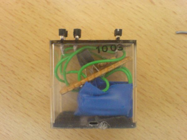

Hab jetzt wie oben im Thread schon vorhergesagt so einen LED-Tester gebastelt, für normale LEDs und SUperflux LEDs hier ein paar Bilder dazu:
Hier einmal die Seitenansicht, in der oberen Hälfte die kleine Platine mit den zwei Widerständen und den beiden Transistoren (siehe Schaltplan)im unteren Bereich das BLaue sind drei Knopfbatterien in Reihe geschaten und mit Isolierband versehen
Hier die Oben-Ansicht mit den Sockeln für normale LEDs und Superflux LEDs
Und hier das ganze im Vergleich mit einer SD-Speicherkarte
Echt super klein und handlich das Ding!
MfG Mario

super tester mario159. schön klein und handlich.

Erstaunlich wie klein man so einen led tester bauen kann. ( siehe mario )
Echt praktisch, wenn man jetzt unterwegs ist und mal zufällig eine led kaputt geht, hat man ja den led tester ^^
