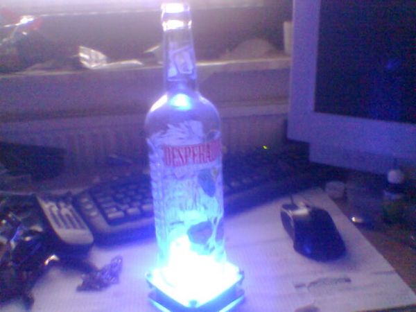

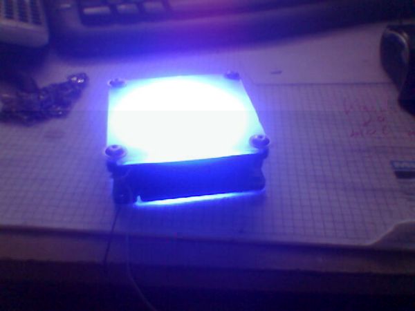

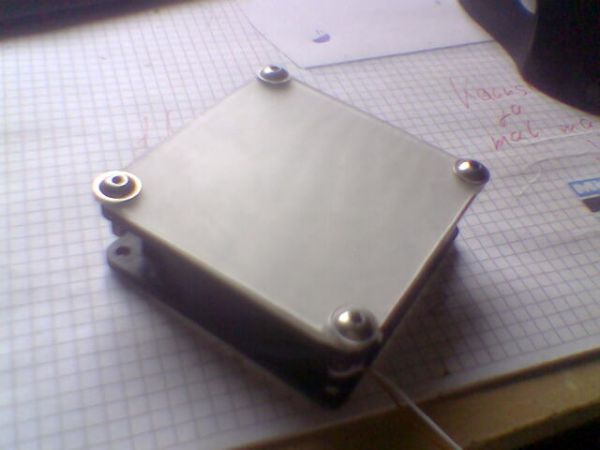

endlich hab ich ma bilder gemacht! sind leider nur mitn handy gemacht! sieht meiner meinung nach trotzdem gut aus!
hier der untersetzer selber! habe 18 blaue und eine weiße verwendet! die weiße erkennt man auf den bildern jedoch nicht! schade drum! sieht in echt noch viel besser aus!

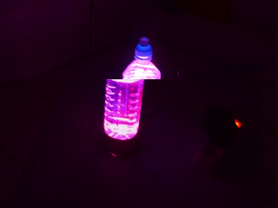

hier mit flasche
und hier einfach ohne alles!
dieser untersetzer hat bis jetzt jedem gefallen, dem ich dieses schöne gerät vorgeführt hab!
danke an neo für diese tolle anregung
Di, 20.06.06, 13:50
Cool 8)
hast du unter das plexi hochwertigesbutterbrotpapier geschraubt ?
und kannst du nochmal ein Bild von dem cluster machen ?
Di, 20.06.06, 14:05
butterbrotpapier wars nicht! pergamentpapier! nach dem stundenlangen schleifen hatte ich nicht den gewünschten erfolg! dann dachte ich mir, schleifst du mal zwei scheiben an und legst sie übereinander! war schon besser! dann ist mir eingefallen das ich noch solches papier hab! und dann hab ich die einfach zwischen die beiden scheiben gemacht!
jetzt hab ich effekt den ich wollte!
hier das bild vom cluster! was mit grad aufgefallen ist, es sind 20 und nicht 18 blaue leds! ich schraub das ding nie auf deswegen! 18 waren es bei dem was ich verkauft hab :D

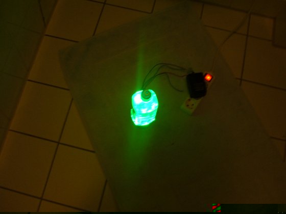

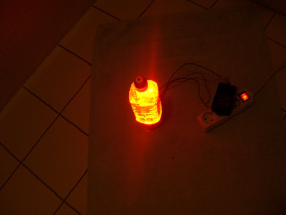

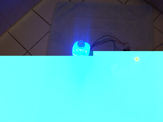

Das ist ja gut weil ich auch grad paar Bilder posten wollte von meinem RGB-Untersetzer.
Der Cluster ist heute nämlich fertig geworden und ich habe einige Bilder gemacht.
Jedoch noch ohne Regelung der einzelnen Farbkanäle,dazu muss ich noch entweder einen Controller kaufen oder 3 mal einen PWM-Dimmer aufbauen.
Der Cluster besteht insgesamt aus 9 royalblauen,9 grünen und 16 roten Leds.
