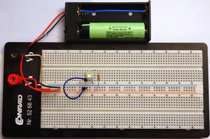

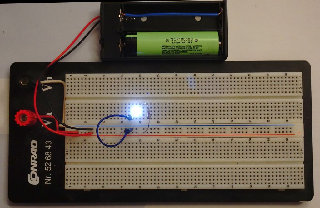

dein Hinweis "Marker beim Angeln" hat mich auf die Idee für ein weiteres "wahlloses Beispiel" gebracht.
Könnte was sein, wenn es eine Leuchtmarkierung in der Dämmerung bzw. im Dunkeln sein soll.
Realisiert mit dieser LED: https://www.leds.de/nichia-nspwr70css-k ... 11009.html
Es handelt sich um eine sehr effiziente LED, die als Superflux mit Beinchen für den Anfänger gut zu händeln ist und keine Kühlung erfordert.
Gemäß Datenblatt gilt 60mA als Maximum und der normale Strom wird mit 50mA angegeben.
Aaaber: Als Leuchtmarkierung kommt man mit deutlich weniger aus. Thema: Unterbestromung.
In meinem Steckbrettversuch habe ich das Teil mit einem Vorwiderstand von 1 Kiloohm an einen LiIon Akku betrieben.
Dadurch wird der Strom auf 1 mA reduziert. Und das Teil ist immer noch erstaunlich hell. Reicht dicke für eine Leuchtmarkierung.
Das schöne daran: Der LiIon Akku mit rd. 3000mAh liefert rd. 3000 Std Strom à 1mA, das sind etwa 4 Monate.
Da erübrigt sich auch eine Aktivierung bei Dämmerung. Einfach laufen lassen.
Weitere Nettigkeit: Der Akku kann nicht tiefentladen werden. Bei 2,5V hört die LED komplett auf, Strom zu ziehen. Es wird einfach dunkel
und die Stromentnahme geht gegen Null.
