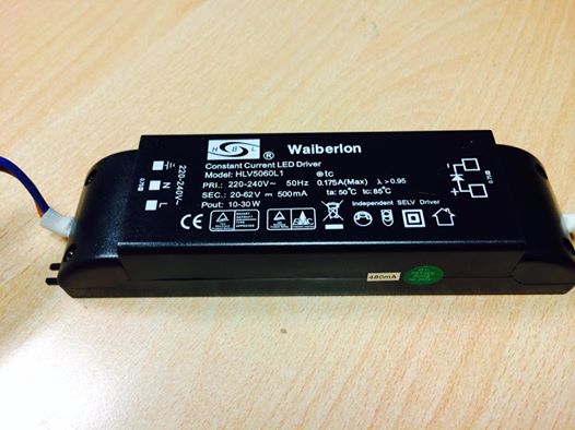

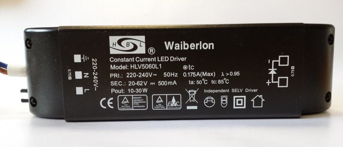

ich suche Ersatz für einen LED-Driver der Marke "Waiberlon- Modell HLV5060L1" nicht Dimmbar (nur AN / AUS).
Hier sind die Spezifikationen die auf dem Trafo stehen:
Constant Current LED Driver Model: HLV5060L1
PRI: 220 - 240V~ 50Hz 0,175A(Max) #>0,95
SEC: 20-62 V -- 500mA ta: 50°C tc: 85°C
Maße: 170mm lang, 48mm breit und 32mm hoch (es würde auch noch etwas größer rein passen)
An der Lampe hängen 5 x 5 Watt LED's (In der Lampe steht max. 6x5 Watt 10,5V)

Habe hier Bilder von dem LED - Driver. DerErsatz soll für eine Deckenlampe geeignet sein.
Die Leuchte ist meist 4- 6h am Abend an.
