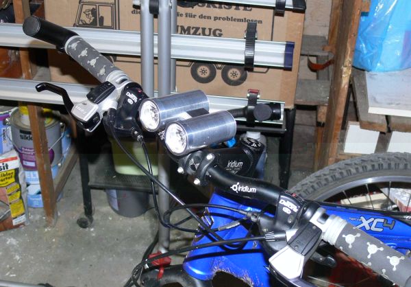

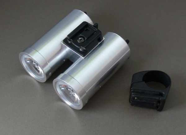

Es ist vollbracht!
Meine Led Lampe ist vollendet.

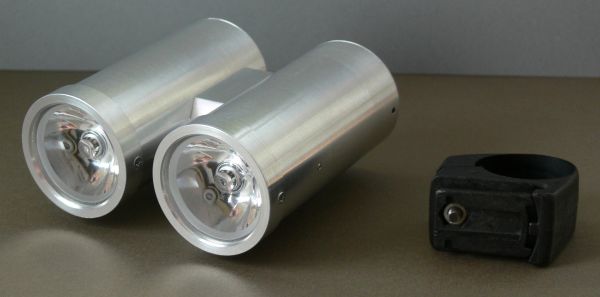

Lichtleistung in zwei Stufen 200 oder 480 Lumen durch zwei Seoul P4
Das entspricht etwa einem 10 oder 22 Watt Halogenstrahler.
Ich hatte vorher die K2 im gleichen Gehäuse verbaut mit einer ernormen Wärmeentwicklung.
Mit der P4 ist die Temperatur deutlich moderater und die Lichtleistung höher.
Stromversorgung durch einen 11.1Volt 2200mAh Lipo aus einem Notebook.
Linsen 35mm 18° Öffnungswinkel.
Konstantstromquelle in zwei Stufen 350mA oder 1000mA

2 Bilder gehen nicht... versuch doch mal übers Forum hochzuladen.
Das gehäuse sieht hammer aus... nach viel arbeit.
oder gibts sowas zu kaufen?

Nicht schlecht! Wie ist die Lichtausbeute? Ist es tauglich zum Radeln?

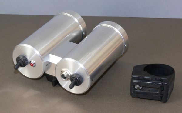

Und kannst du mal bitte ein Bild des Halters montier und unmontiert posten? Und evtl. ne Nachtaufnahme mit dem Lichtkegel im montierten Zustand!

sieht toll aus! hast Du Details der Schaltung (selbst gebaut?)?
Der Akku und die Befestigung jenes, würde mich auch interessieren :wink:

WOW, die Eckdaten Überzeugen schon alleine. Und das Gehäuse ist echt sauber, respect... :wink:

Klasse verarbeitet wie hast du das so hingekriegt ? Wie ist die Lampe im inneren Aufgebaut ???
Sieht wirklich Klasse aus..

Die Schaltung ist aus Ebay ca.15€ und kann 350mA 500mA 700mA und 1A bei Spannungen zwischen ca. 6 und 35Volt
Die Lichtausbeute sieht sehr vielversprechend aus.
Weitere Bilder werden folgen.
Gewicht Lampe mit Halterung aber ohne Akku 260gramm.

1a Design! Hut ab, das Teil gefällt mir sehr gut.

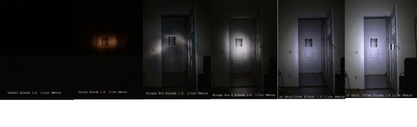

kannst du bitte ein bild machen wo sie aus 10 meter entfernung auf den boden strahlen...(wäre sehr nett und wichtig)

aber gibts nen grund, weshalb die lampe so lang is? die batterien sind ja scheinbar extern? in der zeichnung is da noch so viel platz und nur für die kühlung wirds ja nich sein, oder?

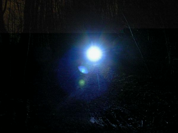

Ich habe heute mal einige Lampen getestet.
Entfernung 9Meter Kamera Einstellungen konstant: Blende 1:2,8 1/10sec ISO80
seht selbst!!! 8)
von Links nach Rechts:
Dunkel / Cateye 2,4 Volt/ Mirage Evo 5Watt / Mirage EvoX 10Watt/ 2xSeoul P4 350mA / 2xSeoul P4 1000mA

wie hasst du eigentlich dass gehäuse dafür gemacht???

Ist die Lampe aus einem Stück ??

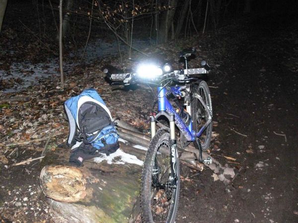

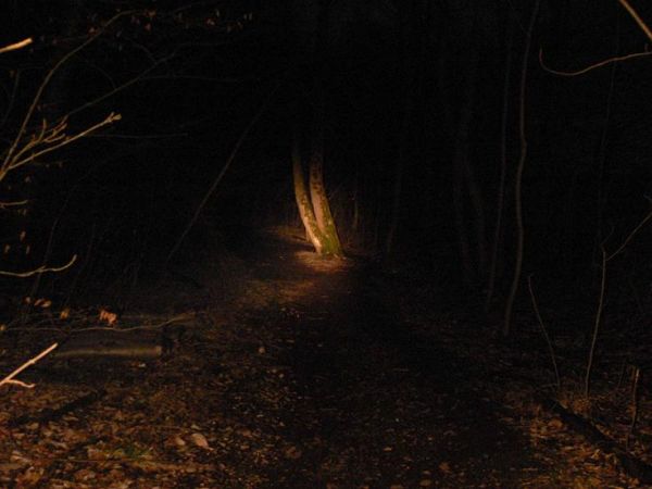

Die Lampen Besteht aus 9 Alu Gehäuseteilen.

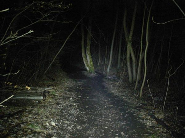

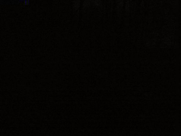

Aufnahme immer bei konstanter Blende 1:2,8 Belichtung 1 Sekunde und ISO400.
Der Baum ist ca. 25 Meter vom Bike entfernt.
Aufnahme ohne Beleuchtung
Sigma Mirage EVO X Strahler Halogen ca. 10Watt Eingangsleistung :(
2 X P4 Seoul an 1000mA ca.7Watt Eingangsleistung 8)

Fr, 30.03.07, 10:55
geil einfach nur geil^^ :D 8)

das sieht ja echt stark aus!
Aber wie geht es entgegenkommenden Fußgängern, Radfahrern, oder anderen Verkehrsteilnehmer?
Werden die nicht arg geblendet?

Die Blendung ist tatsächlich enorm.
Im Straßenverkehr schalte ich von ca.480Lumen(7Watt) auf ca.200Lumen (2Watt) zurück reicht dort voll aus.
Ansonsten habe ich immer Brandsalbe dabei um erste Hilfe leisten zu können. :lol:
