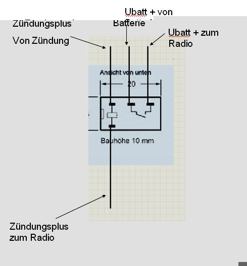

Do, 08.03.07, 18:42
Richtig angeschlossen???

Do, 08.03.07, 19:30
Jo, diese Sicherungen.
Aber in der Zeichung, unten ans Relais kommt Fahrzeugmasse/Minus dran.
Das "Zündplus" geht (wie gehabt) an das Radio und nun parallel an die Schaltung.

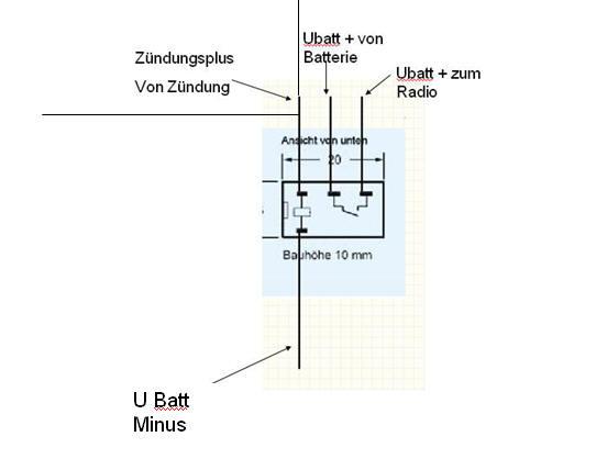

Do, 08.03.07, 19:35
hmm sorry? des hab ich jetzt nicht ganz kapiert ;) oder meinst du es so??
wobei das Zündungsplus von der Zündung kommt und zum Radio geht und eben nur einen kurzen Abstecher am Relais macht ;)
Do, 08.03.07, 19:38
Genau, das Zündplus muss jetzt an Dein Radio UND an die Schaltung.

Do, 08.03.07, 19:39
hmm ist das mit der 5A sicherung okay?
Do, 08.03.07, 19:45
Damit liegst Du gut. Es geht ja mehr oder weniger nur darum, dass wenn ein Kabel durchscheuert und Du einen Kurzschluss hast, die Sicherung durchbrennt. Kannst ja auch ein paar 3A Sicherungen bestellen und erstmal damit betreiben (packst die anderen Sicherungen ins Auto) wenn dann wider erwarten mal eine im Normalbetrieb durchbrennt, nimmst Du eine Stufe höher. Am besten wäre natürlich eine Messung des tatsächlichen Stroms und dann halt 1,5 bis 2 mal höher.
