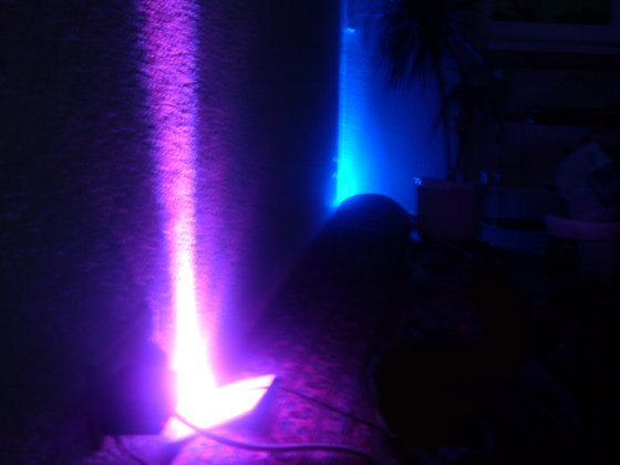

Additive Farbmischung in der Praxis:Vorne 9 blaue + 4 rote Leds und der Spot weiter hinten besteht nur aus 13 Blauen.
Wie man sieht wirkt der vordere durch die 4 roten Leds stark pink bis violett und der hintere "nur" blau.

Aslo des hier von mir :
ist ja eigentlich auch so was soll ich jetzt noch ein ausfühlichen Test machen ?
Den bei den bild ist es ja eigentlich schon gemischt un wird durch die unterschiedliche positionen wieder aufgesplitet
denk ich so weit richtig ??
Das Bild ist leider etwas unscharf, ist im Vordergrund ein Gegenstand der einen Schatten wirft?
Fall's ja, dann sind das die sogenannten Farbschatten. Das hängt damit zusammen, dass die Emitter (blau, rot, grün) nicht wie es im ideal Fall sein müsste in einem Punkt liegen, sondern räumlich voneinander entfernt. Deshalb, fallen die Schatten der einzelnen Farben auch anders, weil der Gegegenstand immer aus einem etwas anderem Winkel beleuchtet wird.
das das so ist wusste ch auch und ja da ist ein gegenstand der einen schatten wirft *G*
Aber meinen frage wra ob das dann hier dazu gehört oder nicht
