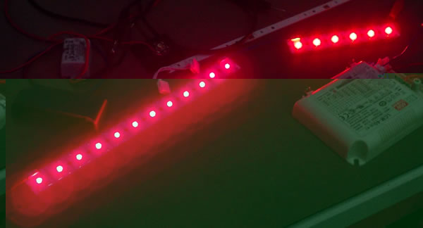

Deine Sachen sind inzwischen zurück.
Hier mal ein Foto der beiden Rotvarianten, kommt auf dem Bild im Vergleich zur Wirklichkeit relativ schlecht, d.h. in Wirklichkeit sieht man den Unterschied noch deutlicher.
