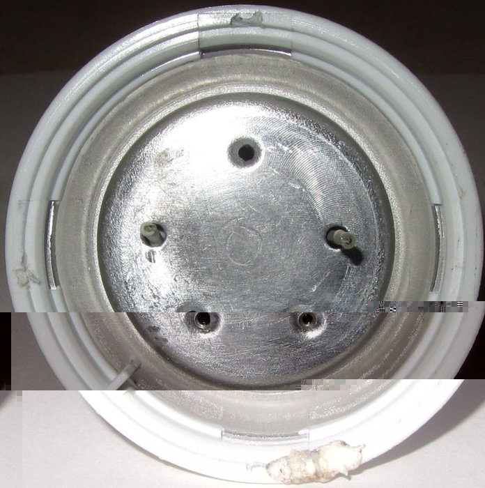

So, nach "nur" 37 Tagen ist der Strahler tatsächlich angekommen:
Der hintere Teil (weiß) besteht aus 1 mm starkem relativ weichem Kunststoff, der "Kühlkörper" aus 0,5 mm starkem Blech (ja: Blech, kein Aluminium). Die Kanten des Kühlkörpers sind nicht entgratet und somit rasiermesserscharf.
Zunächst habe ich den Strahler mal in Betrieb genommen. Das Licht ist warmweiß und ohne erkennbaren Farbstich. Allerdings scheint die Farbtemperatur noch mehr ins Rote zu gehen, als meine warmweißen Samsung-Strahler. Der Strahler ist sogar überraschend hell.
30 cm über der Mitte des Strahlers habe ich 750 lux gemessen. Wenn der angegebene Öffnungswinkel von 140° stimmt, wären das dann ca. 280-300 lm, also wie erwartet weniger als die Hälfte des angegebenen Phantasiewerts.
Der Kühlkörper erreicht im Betrieb eine Temperatur von 60°C, der Kunststoff 53°C. Die Leistungsaufnahme beträgt 4,2 W.
Die Digitalkamera macht ein relativ starkes Flimmern sichtbar; mit bloßem Auge ist davon aber nichts zu sehen.

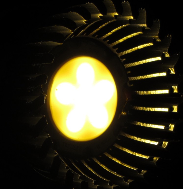

Was allerdings direkt auffällt: das "COB-Modul" scheint nur 6 LEDs zu enthalten. Ich hab mal versucht, dies mit dem Fotoapparat einzufangen:

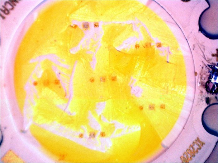

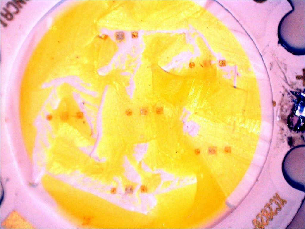

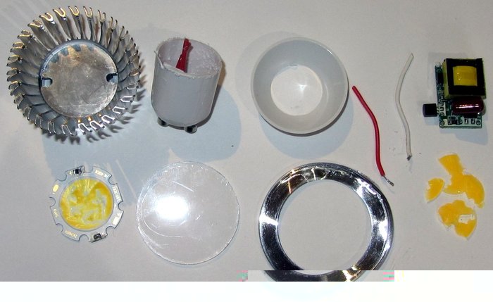

Dann habe ich die Phosphorschicht weitgehend entfernt. Das COB-Modul enthält tatsächlich nur 6 LEDs:
Link zum COB-Modul, allerdings in der 5W-Version:
http://www.xcled.com/en/Products/COB_li ... 2/162.html

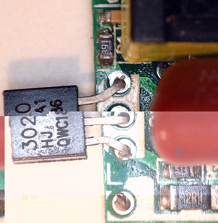

Nach Aufsägen des Sockels kommt man an die KSQ:
Ausgepackt:
Hier noch 2 Detailaufnahmen (Kondensator an einer Seite hochgelötet und zur Seite gebogen):
Und zu guter Letzt der ganze Sondermüll nochmal zusammen:
Fazit: Finger weg von diesen Strahlern!

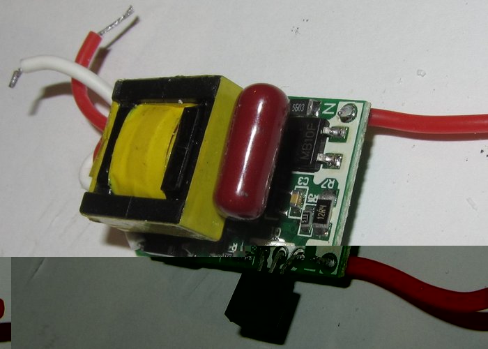

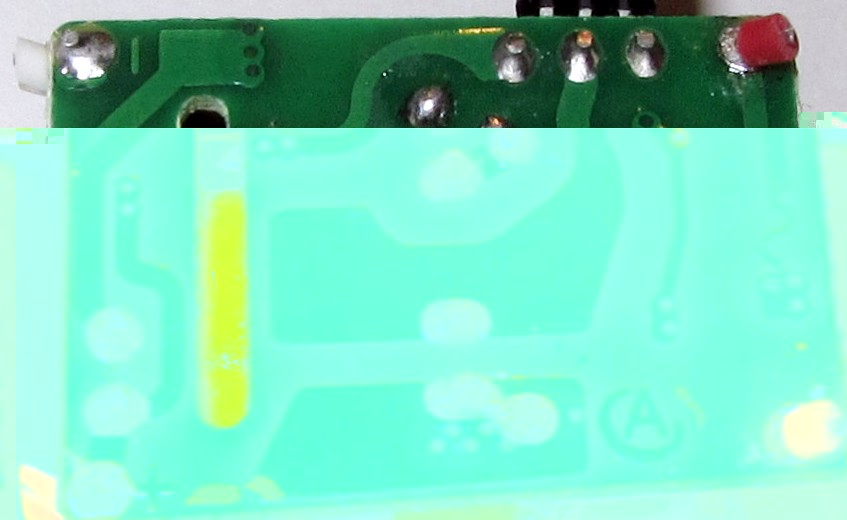

Hier noch ein Foto der Platinenunterseite:
Die Platine hat die Abmessungen 24 x 17 mm, der eingefräste Schlitz links hat eine Breite von 1,6 mm. Primäranschlüsse sind rechts im Bild.
Sieht soweit gut aus, verlassen würde ich mich darauf aber nicht.

Hab den Trafo mal runtergerupft und nochmal ein Foto von der Bestückungsseite gemacht:
Ist die Platine etwa doppelseitig und durchkontaktiert?
Ja.
Ist sekundärseitig noch irgendwo ein Kondensator oder darf der Trafo munter senden?
C6 liegt parallel zum Trafo.

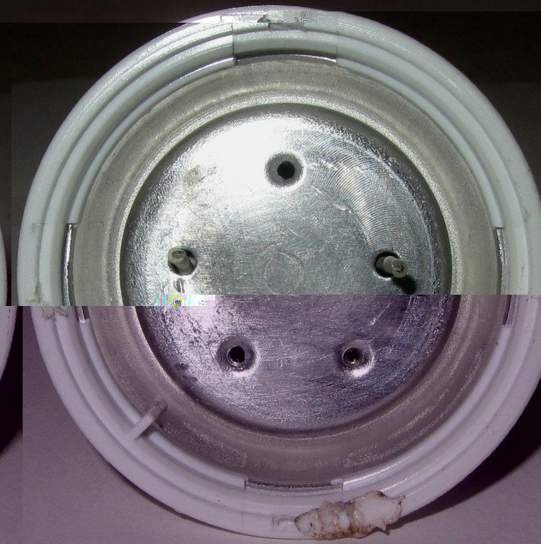

Die Frontscheibe mit den Reflektoren ist im Gehäuse eingerastet und lässt sich mit ein wenig Gewalt und einem kleinen Flachschraubendreher entfernen:

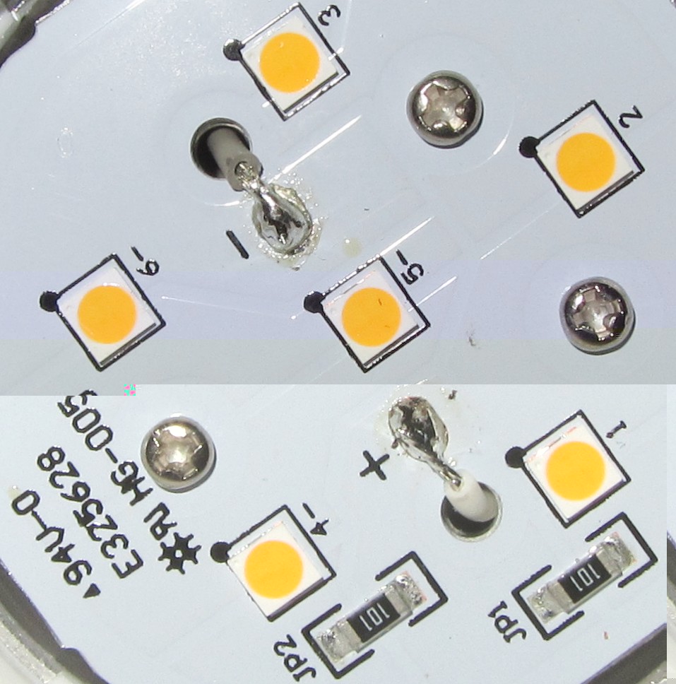

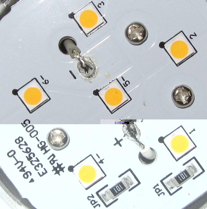

Hier wird dann eine Platine mit 6 SMD-LEDs ähnlich der 757er-Serie von Nichia sichtbar, die mit drei Schrauben befestigt ist. Die Platine nochmals etwas detaillierter:
Die sichbaren Lötstellen sind einwandfrei.
Dann habe ich versucht, die beiden Anschlusskabel mit meiner Weller-Lötstation abzulöten. Das ist mir nicht gelungen. Offensichtlich funktioniert die Wärmeableitung so gut, dass die 40 W meiner Lötstation nicht ausreichen. Also musste der Seitenschneider her. Nach Entfernen der Platine und Abwischen der sehr dünnen und gleichmäßigen Schicht Wärmeleitpaste sieht der leere Strahler dann so aus:
Die Wärme wird über das Aluteil direkt an das Gehäuse gekoppelt. Anscheinend trägt das Gehäuse wesentlich zur Wärmeableitung bei. Meine Vermutung: es könnte sich um eine Kunststoff-Keramik-Mischung handeln.

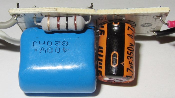

Um an das Netzteil zu kommen, musste ich den hinteren Teil des Gehäuses aufsägen. Hier dann die nächste Überraschung: zum Vorschein kommt ein Kondensatornetzteil.
(Die Einschnitte in der Mitte der Platine stammen vom Aufsägen.)
Für ein Kondensatornetzteil ist der im Datenblatt angegebene Powerfactor von 0,4 allerdings recht gut.

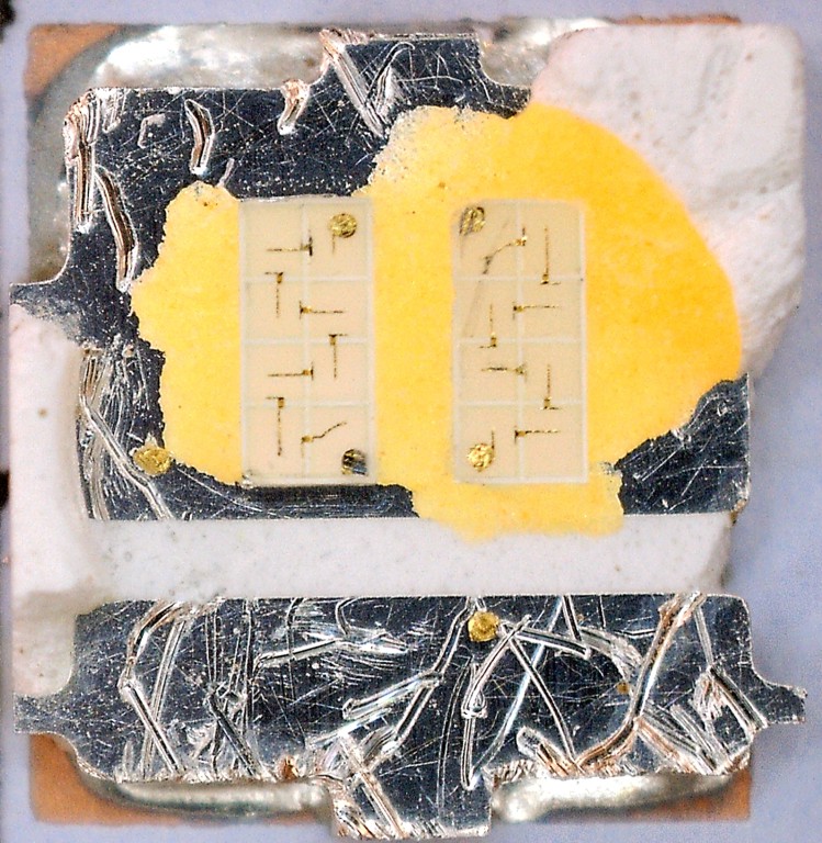

Bei einer LED habe ich dann die Phosphorschicht mit einem Skalpell soweit entfernt, dass man die Struktur der LED erkennen kann:
Die LED enthält 2 Chips, die jeder für sich anscheinend aus je 6 LEDs besteht. Es sind wohl 12 Einzel-LEDs in Reihe geschaltet. (Die Bondingdrähte sind nach dieser brutalen Behandlung natürlich nicht mehr vorhanden.)

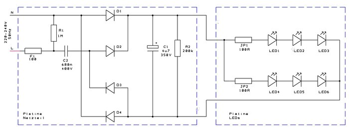

Hier noch der komplette Schaltplan:

Kondensatornetzteile haben eigentlich einen sehr guten Wirkungsgrad, solange man keine Zenerdiode braucht, um die Versorgungsspannung für irgendeine Elektronik zu stabilisieren. Nachteilig ist nur, daß Schwankungen der Netzspannung auch nur je nach Steifigkeit der Z-Diode ausgeregelt werden (und hier sind die LEDs ihre eigene Z-Diode...). Ich habe einige Philips-Kerzen von vor zwei Jahren (aus der berühmten 4 W / 330 lm -Serie), da ist vermutlich auch sowas drin, denn die bekommen manchmal wahre Flackerorgien, wenn das Netz voller Oberwellen ist.
Nicht so gut gefällt mir die elektrische Sicherheit. Einer der Pole des zu den LEDs liegt ja nur von einer Diode getrennt auf Netzpotential, und dank GU10-Sockel weiß man nicht, ob das N oder L ist. Eine eingeklickte Plexiglasscheibe, die vermutlich unter ungünstigen Umständen (Stoß, Fall) sich lösen kann, ist für mich kein doppelter Berührungsschutz. Wenn die Scheibe rausfällt, kann man direkt die an der Platine anliegende Netzspannung berühren.
Naja... Rein theoretisch zwar schon, praktisch aber eher weniger. Entweder man akzeptiert den stark schwankenden Lichtstrom (wie Du auch schon sagtest), oder man muss mit zusätzlichen Maßnahmen dafür sorgen, dass es nicht so schlimm ist/wird. Das reduziert den Wirkungsgrad aber ziemlich. Ich hab bei einem Projekt auch erst ein Kondensatornetzteil geplant, bin aber schnell wieder davon abgekommen. Die erlaubten +/-10% Spannungstoleranz bei der Netzspannung sorgen ja schon dafür, dass man mind. 10% Spannung vernichten muss, um auf der sicheren Seite zu bleiben (wenn man einen konstanten Lichtstrom haben will eher 20%). Ok, bei so kleinen Spots macht das aus Kostengründen durchaus Sinn, bei größeren Sachen ist ein gutes Schaltnetzteil aber die bessere und meist auch effizientere Lösung.

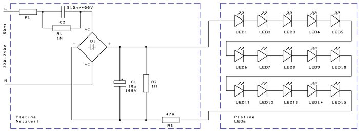

Ich hab nochmal einen auf die Schnelle:
Beim letzten Einkauf im REWE hab ich einen (nicht essbaren) GU10-Strahler für 3,60€ entdeckt und mal mitgenommen:
Abstrahlwinkel und Herstellungsort sind nicht angegeben. Aus dem übernächsten Foto sowie dem Probebetrieb würde ich von 120° ausgehen.
Ausgepackt sieht er so aus:
Das Gehäuse ist tatsächlich massives Glas und entspricht exakt dem Gehäuse eines GU10-Halogenstrahlers.
Die Leistungsangabe passt (gemessen 1,49 W), die Betriebstemperatur liegt bei 38°C (klar, bei der Leistung).
Das "Zerlegen" ging diesmal recht einfach mit einem Hammer. :lol:

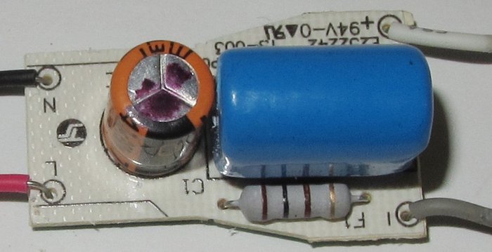

Das Netzteil ist auch hier ein Kondensatornetzteil ähnlich wie beim Philips-Strahler:
Die 15 LEDs (gemessene Vorwärtsspannung: knapp unter 3 V) sind in Reihe geschaltet.
Die Schaltung:
Die Versorgungsspannung der LED-Platine liegt folglich bei ca. 45 V, der LED-Strom berechnet sich zu 33 mA. Durch diese relativ niedrige Betriebsspannung ergibt sich eine Blindleistung von ca. 7,5 W und damit ein Leistungsfaktor von etwas unter 0,2. Dies alleine wäre für mich schon ein Grund, diesen Strahler nicht in Betrieb zu nehmen.
Die LED-Platine ist aus normalem FR4-Material, als Kühlflächen für die LEDs dienen die Leiterbahnen. Durch die Rückseite der Platine ist das Layout erkennbar:
Fazit:
Die Verarbeitung des Strahlers ist einwandfrei. Eine Empfehlung würde ich hier trotzdem nicht geben. Neben der hohen Blindleistung reicht ein Lichtstrom von 130 lm bei einem Abstrahlwinkel von 120° gerade mal als besseres Nachtlicht.

F1 ist wahrscheinlich ein Widerstand mit 47 bis 100 Ohm, mit etwas Glück sogar einer mit Sicherungswirkung.

ustoni hat geschrieben:Eine Empfehlung würde ich hier trotzdem nicht geben. Neben der hohen Blindleistung…
Die Philips-Lampe besitzt eine noch höhere Blindleistung, die hast du aber nicht abgewertet ("Der Strahler ist durchaus empfehlenswert, …).

An der Philips-Lampe hat er 6,7 W Blindleistung gemessen, hier 7,5 W. Die Philips-Lampe gibt außerdem auch noch wesentlich mehr Licht ab. Die Philips-Lampe ist also in absoluten Zahlen etwas und pro lm deutlich besser.
Meines Wissens ist das Netz aber immer noch überwiegend induktiv belastet (Synchronmotoren, Trafos und magnetische Vorschaltgeräte), daher ist etwas kapazitive Last vielleicht sogar ganz willkommen.

capslock hat geschrieben:An der Philips-Lampe hat er 6,7 W Blindleistung gemessen, hier 7,5 W.
Danke, habe ich überlesen.
Nein, eher ist das Gegenteil der Fall. Seit der Abkehr von Freileitungen, die selbst induktiv wirken, und der fast ausschließlichen Verwendung von (kapazitiven) Erdkabeln sind die EVUs über ein bißchen induktive Blindlast von Privat(!)-Haushalten nicht unglücklich.
Wobei ich mir über Blindleistungen im niedrigen ein- oder zweistelligen Wattbereich weder Gedanken machen, noch sie als Bewertungskriterium heranziehen würde.
Dann hat er sich vermessen. Die Lampe ist von Phlips mit einer Stromaufnahme von 45 mA angegeben, das macht an 230 Volt eine Scheinleistung von 10,35 VA. Ustoni hat ein Wirkleistung von 4,7 Watt gemessen, daraus errechnet sich eine Blindleistung von SQRT(10,35² - 4,7²) = 9,22 Var.
An ustonis Messung kann also etwas nicht richtig sein. Ich werde mir mal selber so 'ne Lampe zum Nachmessen besorgen.

Borax hat geschrieben:
Entweder man akzeptiert den stark schwankenden Lichtstrom…
Bei nur drei LEDs in Reihe bewirkt das Kondensatornetzteil eine sehr gute Stromeinprägung und damit eine Unabhängigkeit von den Schwankungen der Netzspannung.
