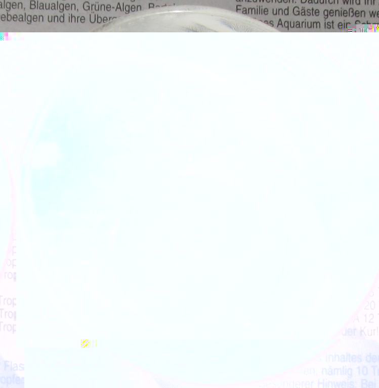

Hier ein Foto eines flammpolierten 10 cm-Stücks des Endlighten-Materials, Aufnahme von oben mit Blitz, das Endlighten-Stück auf einen Beipackzettel gestellt:

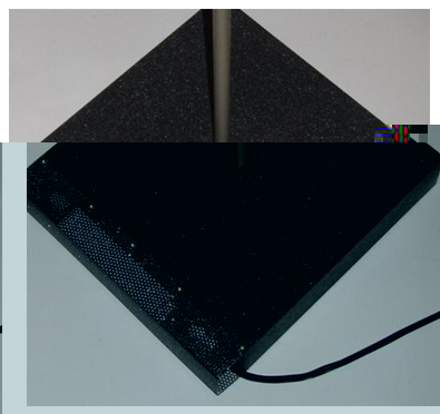

In den Sockel wird jetzt mittig ein Loch mit einem Durchmesser von 15 mm gebohrt.

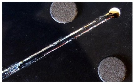

Ausgehend von der Mitte dieses Lochs habe ich auf der Unterseite des Sockels eine Nut, die groß genug zur Aufnahme des Kabels ist, gefräst (Dremel mit Schleifscheibe, MDF-Material verhält sich etwa wie harter Kunststoff) Die Nut verläuft dabei zur Seite (ca. 4 cm von der Kante entfernt) des Sockels:
Bild03 Sockel Nut.jpg (40.23 KiB) 10477 mal betrachtet
Das Kabel (in meinem Fall: Lautsprecherkabel 2 x 0,75 mm² aus dem Baumarkt) wird jetzt durch das 15 mm - Alurohr geführt (Überstand an beiden Enden: ca. 40 cm). Die Innenwände des Lochs im Sockel habe ich mit einer dünnen Schicht UHU Plus schnellfest eingestrichen und das Rohr in die Bohrung im Sockel so eingeführt, dass auf der Unterseite des Sockels etwa 5 mm frei bleiben. Das Loch im Alurohr weist dabei zur Seite des Sockels mit der Nut.
Jetzt wird das Kabel in der Nut verlegt und fixiert. Hierzu habe ich etwa 50% der Nut mit Pattex Füllmix Duo
http://www.pattex.de/do-it-yourself-mit ... l-mix.html
aufgefüllt und das Kabel in der Nut verlegt. Das Kabel habe ich (zum Aushärten) mit Schaumstoffstücken und etwas Tape fixiert. Nach Aushärten und Entfernen der Fixierung sieht es nun so aus:
Bild04 Sockel Kabel eingelegt.jpg (30.15 KiB) 10477 mal betrachtet
Anschließend habe ich die Nut mit dem gleichen Material aufgefüllt:
Bild05 Sockel Nut verspachtelt.jpg (40.4 KiB) 10477 mal betrachtet
Die KSQ wird jetzt so aufgeschraubt (befestigt), dass die Sekundärseite leicht neben dem Kabel liegt. Kabel und sekundärseitiges Kabel der KSQ habe ich mit Wago-Klemmen verbunden:
Bild06 KSQ sekundär.jpg (37.05 KiB) 10477 mal betrachtet
Das primärseitige Kabel der KSQ habe ich soweit mit Schrumpfschlauch überzogen, dass am Ende noch etwa 3 cm frei bleiben. Das so isolierte Kabel habe ich am Sockel mit 2 um 180° versetzte Kabelschellen fixiert. Die Kabelschellen habe ich mit Spaxschrauben befestigt. Das freie Kabelende sowie die Netzleitung werden jetzt mit dem Fußschalter verbunden.
Als Abdeckung für KSQ und Anschlüsse habe ich aus dem Lochblech ein Stück in der Größe 30x13,7 cm ausgeschnitten. Die Längsseiten werden jeweils 4 cm vom Rand um 90° abgewinkelt (z.B. über einer Tischkante oder Alu-L-Profil). Das so entstandene U-förmige Blech wird aussen grundiert und mit Graniteffektlack lackiert.
Anschließend wird es über KSQ und Sockel geschoben und an beiden Seiten mit je 5 kurzen Blechschrauben am Sockel fixiert:
Bild07 Sockel komplett.jpg (29.01 KiB) 10477 mal betrachtet

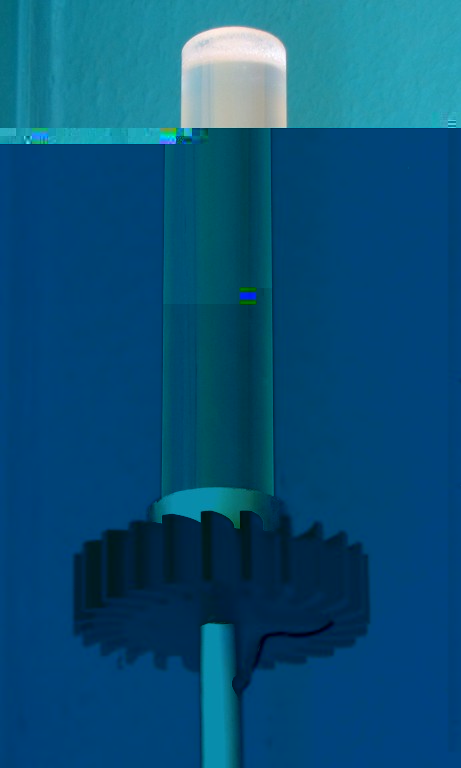

Richtig edel wirkt die Leuchte, wenn man oben noch einen Endlightenstab aufsteckt. Die günstigste Variante ist ein 10 cm langer Stab, den man als versandkostenfreies Muster bei Evonik für 4,16€ bestellen kann:
Bild09 Kopf Endlighten klein aus.jpg (12.89 KiB) 10477 mal betrachtet
(Bild09)
Bild10 Kopf Endlighten klein an.jpg (23.66 KiB) 10477 mal betrachtet
(Bild10)

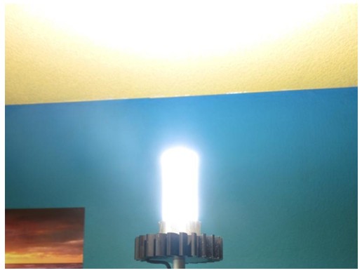

Noch besser wirkt ein 20 cm langer Stab, dafür ist man allerdings inklusive Versandkosten gleich 31€ los:
Die Fotos im eingeschalteten Zustand überstrahlen etwas. In der Realität leuchten die Endlightenstäbe nur so stark, dass man gerade noch hinschauen kann, ohne geblendet zu werden.
