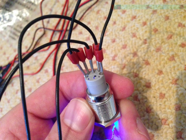

Sa, 17.03.18, 22:27
ich habe glaube ich den gleichen Schalter und hätte gerne das er leuchtet wenn die LEDs die meine Mittelkonsole ausleuchten ausgeschaltet sind und beim anschalten ausgeht.
Ist das auch möglich?
Wäre toll wenn mir jemand weiterhelfen kann.
Suche ihn morgen und mache ein paar Bilder davon
So, 18.03.18, 10:06
Das nächste Mal bitte auf die Produktseite von Amazon verlinken. Aus Deinen 3 Bilder gehen Null Informationen hervor.
Laut Produktbeschreibung bei Amazon hat der Schalter einen NO und einen NC Kontakt, ist also ein Umschalter.
Du möchtest:
Beleuchtung in der Mittelkonsole an = Beleuchtung im Schalter aus.
Beleuchtung in der Mittelkonsole aus = Beleuchtung im Schalter an.
C1 = Plus 12V der Batterie,
NO an Plus der Led im Schalter,
Minus der Led im Schalter an Minus der Batterie bzw. an die Karosserie = Masse,
NC an Plus der Mittelkonsole,
Minus der Mittelkonsole an Minus der Batterie bzw. an die Karosserie = Masse.
Welches Kabel an Deinem Schalter was ist, musst Du selber herausfinden. Erforderlich ist ein Multimeter bzw. Messgerät.
