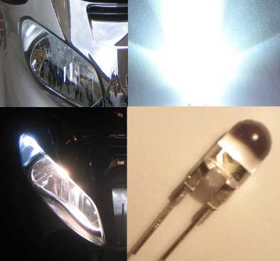

Nachdem bei meinem Audi immer wieder die Standlichtbirnen versagten und der Wechsel der selben immer ein Problem darstellten, kam ich auf die Idee es mal mit LEDs zu probieren.
Für die Halogenlampe benutzte ich die 4chip 10mm LED eines anderen Herstellers und in meine Nebelscheinwerfer setzte ich 6 Stück Flat Top LEDs 5mm.
Das Ergebnis kann sich so glaube ich sehen lassen..
Und beim Thema ( TÜV) hatte ich auch keine Probleme.

Hab die Dinger auch in meinem Roller als Standlicht drin. Von der Lichtleistung sind die Spitze.
Aber eben empfindlich. Meine leuchten erst dauerhaft, seit ich sie ohne Löten eingebaut hab, und mit einer Konstantstromquelle betreibe.

@Knuddl Wie lange hast du die Leds schon drin?
Mit den 10 mm 4 Chip habe ich sehr schlechte Erfahrung gemacht. Nach ein paar Minuten mit der max. mA glaub 80 mA oder 100 mA werden die Dinger sehr warm, so das man es mit der Hand fast nicht mehr anfassen kann.
Nichts desto trotz habe ich sie so verwendet (bin davon ausgegangen, das die Leds sowas aushalten bzw. für sowas konstruktiert sind).
Nach ein paar Monate (mit täglich regelmäßiger Verwendung) haben die sowas von schwach geleuchtet. Selbst eine SMD weiß mit 20 mA war heller...
Die Effizient war quasi verdampft.
Ich weiß nicht wie warm die Led neben der 55 Watt Halogenlampe wird... aber ich denke die wird ordentlich "miteingeheizt".

da ich mehr nachts als tagsüber unterwegs bin und seit den einbau ca 4000 km hinter mir habe kann ich mich über einen leistungsabfall nicht beschweren..
bis jetzt habe ich noch keine veränderung feststellen können...
