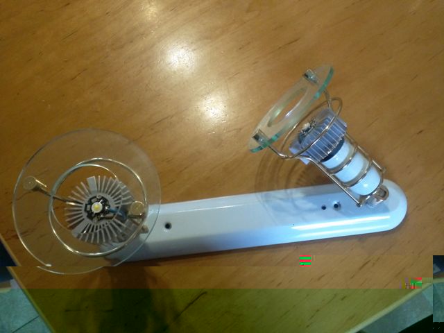

Schrankbeleuchtung:
- gut geeignet um beim TV schauen, dass grosse Deckenlicht auszuschalten
Grundstamm mit LED und Spiegelfolie auf Kühlkörper
.. anbei mit Plexiglas, welches mit Sandpapier angeraut ist

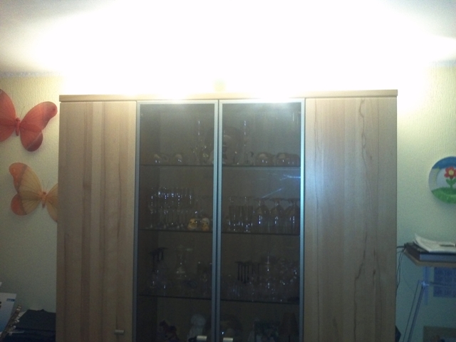

Blick ins Licht
Blick ins Licht

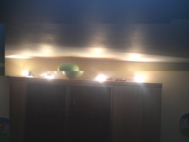

... und der "Verhau" auf dem Schranik mit 4x 4W-LED-Stripes

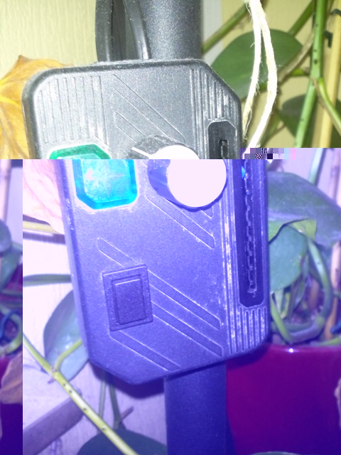

Deckenfluter:
- hierzu habe ich eine China-50W-LED für 10€ verbaut,
- mit einem normalen AMD-CPU-Kühlkörper
- der Lüfter dreht leise bei 6V
Fluter mit der 50W-LED Array<br />Habe hier den Innenraum noch mit Spiegelfolie ausgekleidet,<br />leider schlägt es doch Beulen
anbei die Ansicht von unten mit dem Lüfter
.. habe hier ein Schalter und ein Poti (Helligkeitsregelung) eingebaut

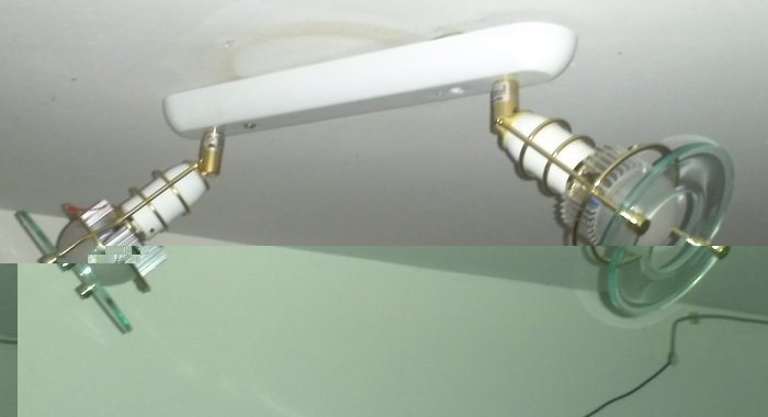

Deckenlampe, gerade im Umbau

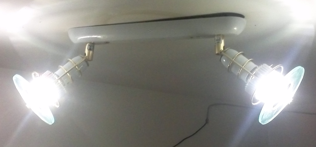

Die Deckenleuchte in voller Pracht
vor die LED habe ich noch Halbkugeln aus Plexiglas montiert, welche ich mit Sandpapier angeraut habe

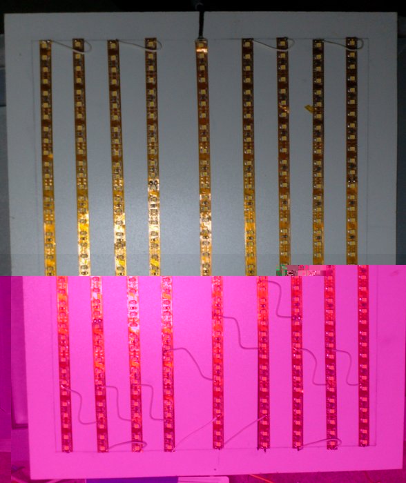

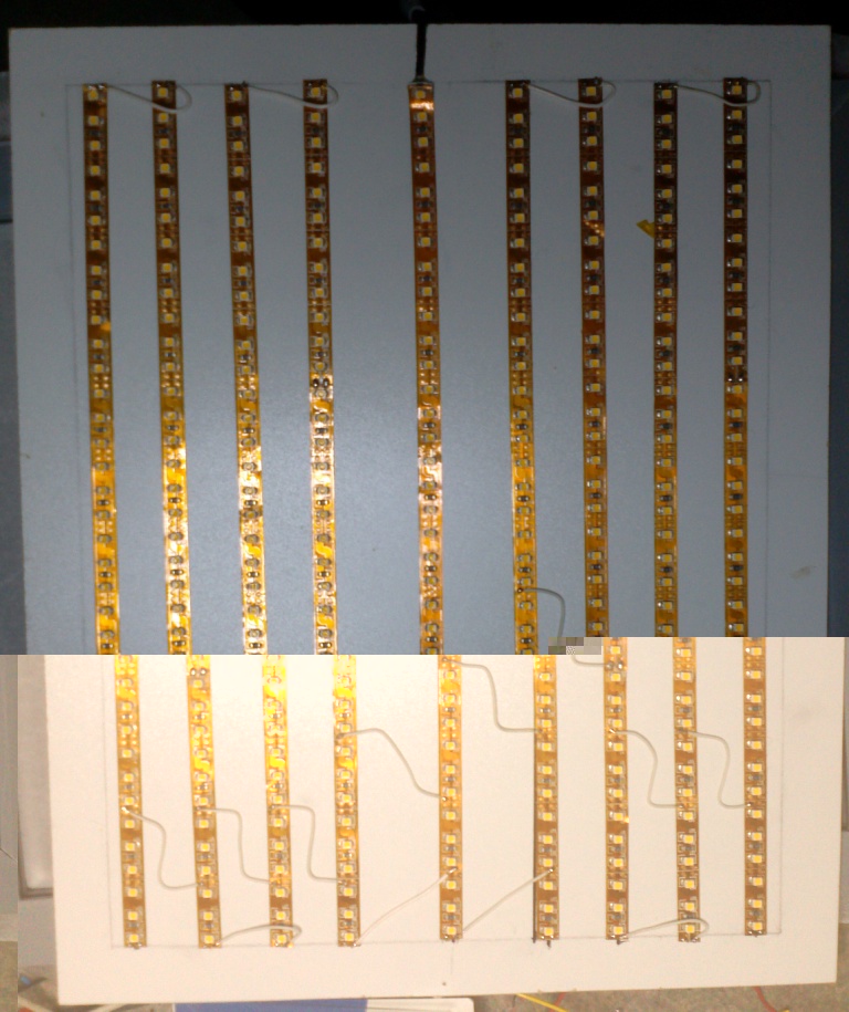

LED-Stripe aufgeklebt auf einer Hartfaserplatte

Welchen Lichtstrom bringt die 50Watt LED ? Hast Du da ne Angabe dazu, das wäre mal interessant.

einfach, selbst gebaut und hell, was ich zuerst mal für das Wesentliche halte. Die Kabel auf dem Schrank würde ich noch etwas unsichtbar verlegen, dann passt das schon. CPU-Kühler sind meist leiser und preiswerter als LED-Kühler. Die Lüfter sind bei geringer Drehzahl so leise, das es kein Problem ist aktiv zu kühlen, was der Lebensdauer der LED sehr entgegen kommt.
