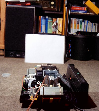

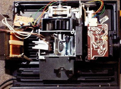

Hab einen alten Diaprojektor(ehemals 150Watt Glühbirne) auf eine Luxeon K2 weiß 120Lumen umgebaut.
Als erstes habe ich den Kasten wo die Linsen und Glühbirne drinn war nach hinten aufgesägt, damit Platz für den Kühlkörper der K2 da ist.
Ein Gesamtbild: Man kann erkennen wo hinten der Kühlkörper rausschaut!

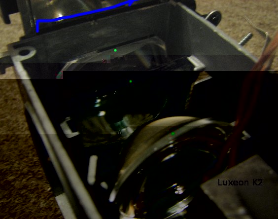

Ein Bild von Oben mit den Linsen und der K2

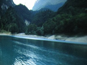

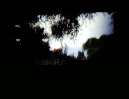

So jetzt das Ergebnis:
Das Bild ist in Wirklichkeit besser, das Fotografieren hat jetzt schnell gehen müssen und ist somit ziemlich verwackelt!

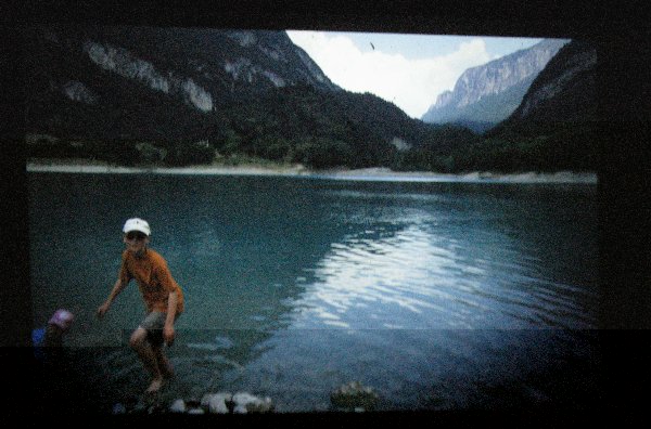

So jetzt gibt's schärfere Bilder. Sind leicht pixelig, weil es ja stockfinster war.

Und jetzt noch ein Makro der Leinwand:
Also man kann mit Luxeon K2 weiß 120 Lumen sicherlich einen guten Diaprojektor bauen.

Aber ein scharfes Foto von einem projeziertem Bild wäre noch gut :wink:

Lange habe ich nicht daran gebastelt. Habe nur den Linsenkasten hinten aufbohren müssen, sonst würde der Kühlkörper nicht rein passen. Aber das war eigentlich nur so spontan, hat auch nicht lange gedauert den Diaprojektor umzubauen!
Dazu muss man auch sagen, dass ich nur 1 Luxeon K2 verwendet habe, aber mit 3 könnte man ein gutes Ergebnis erzeugen.
Schärferes Endbild bekommt ihr bald natürlich!

Oben hat's ein Bilder update gegeben!
Zweimal das gleich Dia, aber dafür einmal ein Makro!

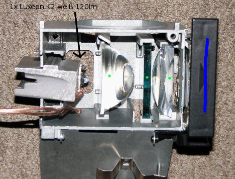

tolle Idee das so zu lösen. Kannst du mal eine Großaufnahme vom Linsensystem machen und reinstellen. Spiele auch grad mit sowas rum.

So irgendwer hat noch genauere Fotos von den Linsen gewünscht, hier sind sie:
Mit den Grünen Punkten habe ich nochmal die einselnen Linsen markiert und mit den blauen Strichen, wo das die ist.Eigentlich nur für euch, damit ihr besser die Linsen erkennen könnt. :wink:

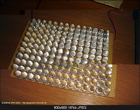

@ SKARK jupp das sind 10mm LEDs :lol: :lol:
