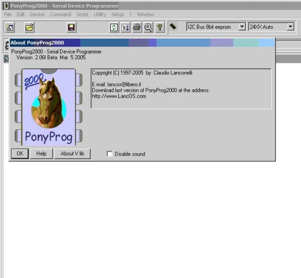

Folgendes Fenster sollte beim Start kommen:
Mit „OK“ Bestätigen.
Danach sollte diese Meldung kommen:
Auch mit „OK“ Bestätigen.

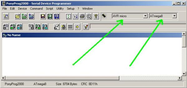

Jetzt solltet ihr das Hauptprogramm vor euch haben und könnt über die zwei Felder rechtsoben den richtigen Typ auswählen:
Zuerst im linken Feld „AVR Micro“ und im rechten dann „ATMega8“ (wenn ihr einen anderen Microcontroller-Typ habt, müsst ihr natürlich euren auswählen).

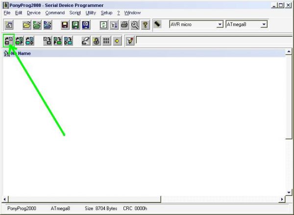

Nun können wir versuchen, eine Verbindung mit dem Microcontroller herzustellen.
Wir klicken auf Button untenlinks:
Warten ein paar Sekunden. Dann sollte folgende Meldung mit "Read successful" kommen.
Wenn diese Meldung kommt, heißt es das die Verbindung zum Board/Microcontroller funktioniert. :o
