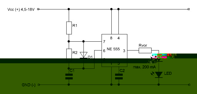

ich bin noch blutiger Anfänger in der LED Technik und möchte eine LED Blinkschaltung realisieren.
Hier im Forum habe ich einen Schaltplan gefunden und habe noch Fragen dazu.
LED Blinkschaltung
LED Blinkschaltung
NE 555 Blinkschaltung.jpg (21.22 KiB) 13248 mal betrachtet
1. ich möchte die Schaltung mit 12 V betreiben
2. es sollen 5 LED 3,2V / 20 mA angeschloßen werden (wieviele LED kann man max. damit zum Leuchten bringen)
3. die LED`s sollen ca. 2 sek. leuchten und 5 sek. aus sein
So nun wie schaut es aus ??? Ist das überhaupt möglich ???
Welche Werte müssen die Vorwiderstände und anderen Bauteile haben.
Vieleicht könnt ihr mir den Schaltplan erweitern das er für mein Vorhaben passt.
Vielen Dank schon mal im Voraus.

Zur Dimensionierung von R1 und R2:
Das Tastverhältnis (Dutycycle) berechnet sich aus D=R2/(R1 + 2 x R2). Du möchtest ein Tastverhältnis von 2/7 realisieren.
Daraus ergibt sich (die Herleitung spare ich mir): R1 = 3/2 R2.
Für die Frequenz gilt: f=1,49/((R1 + 2 x R2) x C)
Damit gilt: T=((R1 + 2 x R2) x C)/1,49
Da R1 = 3/2 R2 ergibt die Summe (R1 + 2 x R2) folglich 3,5 x R2. Nach R2 umgestellt gilt daher
R2 = 1,49 x T / (3,5 x C)
Bei einem Kondensator von 10 microfarad ergibt das für R2 einen Wert von ca. 300 Kiloohm, R1 ist damit ein Widerstand von 450 kOhm.
In der von Dir angegebenen Schaltung entfällt die Diode D1 ersatzlos.
Die Ausgangsspannung des NE555 liegt laut Datenblatt 1,7 V unter der Versorgungsspannung, in Deinem Fall also bei 12 V - 1,7 V = 10,3 V.
2 LEDs in Reihe ergeben eine Spannung von 6,4 V. Bei 20 mA berechnet sich der Vorwiderstand damit als R = U/I = (10,3 V - 6,4 V) / 20 mA = 195 Ohm. Der nächste Normwert wäre 200 Ohm. Bei einer einzelnen LED gilt dementsprechend R = (10,3 V - 3,2 V) / 20 mA = 355 Ohm, hier wäre der nächste Normwert dann 360 Ohm.
Um 5 LEDs mit dieser Schaltung anzusteuern brauchst Du 2 Reihenschaltungen von je 2 LEDs mit je einem Vorwiderstand und eine einzelne LED mit eigenem Vorwiderstand.

C2 ist nicht erforderlich, sorgt aber für ein wenig Fade-Effekt. Wenn man den weg lässt, funktioniert die Schaltung genauso, aber die Leds gehen halt schlagartig an und aus. Die LEDs werden wahrscheinlich nicht 100% gleich hell sein, aber um das auszugleichen/vermeiden müsstest Du R4 'regelbar' machen um das Verhältnis der beiden LED Stränge (D2 bis D4 und D5+D6) anzugleichen.

5sek. an / 5sek. aus: Gleiche Schaltung wie oben, nur R1 auf 300K (oder auch 330K) erhöhen.
Anschluß von 20 LED gelb 2,1V 30 mA: Immer 4 LEDs in Reihe, jede Reihe kriegt einen eigenen Vorwiderstand von 100 Ohm (so wie oben die Reihe D5/D6/R4); R3 entfällt. C2 auch weglassen, bringt bei dem relativ hohen Strom (knapp 150mA) vmtl. nicht mehr viel. Falls Du doch ein wenig Fade-Effekt haben willst, dann jeder der 4'er Reihen einen eigenen 1000µF Kondensator parallel schalten (nur parallel zu den LEDs nicht zum Widerstand). 5 dieser 4'er Reihen können am Output-Pin des NE555 angeschlossen werden (6 gingen auch noch, aber mehr nicht; der Output des NE555 darf mit max. 200mA belastet werden).

Habe die Schaltung von oben wie abgebildet auf eine Platine gebracht und angeschlossen.
Nun habe ich folgendes Problem. Die 2 er Reihe LED ist extrem heller als die 3 er Reihe.
Und es blinkt so schnell das ich fast einen Stroboskop Effekt habe. Wo kann da der Fehler liegen?
Danke für Eure Hilfe !!! :?: :idea: :?: :idea: :?: :idea: :?: :idea: :D :D :D :D :D :D :D
Do, 15.09.11, 07:37
Mr_Dooley hat geschrieben:Die 2 er Reihe LED ist extrem heller als die 3 er Reihe.
R4 ist direkt an der Versorgungsspannung (OUT) und nicht in Reihe zu R3.
Mr_Dooley hat geschrieben:Und es blinkt so schnell das ich fast einen Stroboskop Effekt habe.
Alle Verbindungen nochmal prüfen. Auch hier sind sicher Verbindungen so, wie sie laut Schaltbild nicht sein sollten.
Do, 15.09.11, 08:05
Überprüf nochmal die Werte von C1, R1 und R2.
C1 = 22 Microfarad
R1 = 150 Kiloohm
R2 = 300 Kiloohm
Deine Fehlerbeschreibung hört sich so an, als hättest Du bei mindestens einem dieser Bauteile den falschen Wert eingesetzt.
